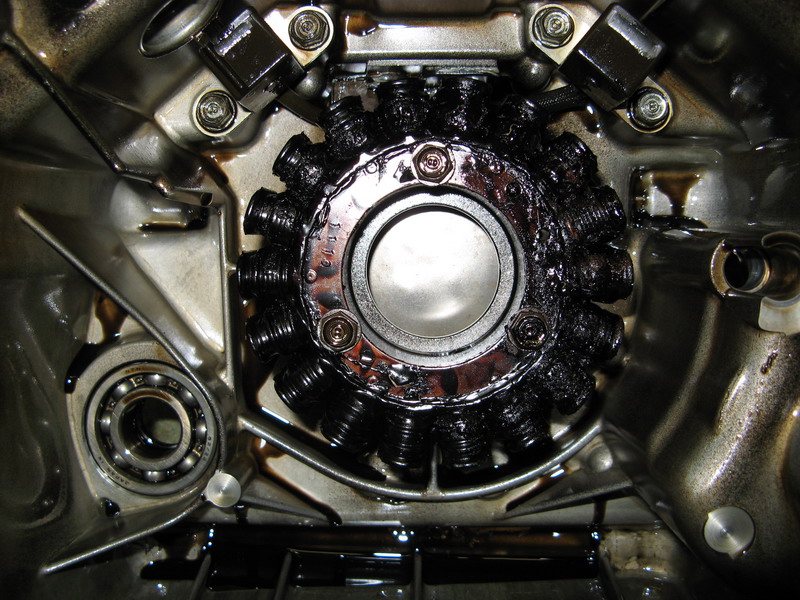

Ton stator est tout noir et bien cramé!

St Steph,
Si je peux te faire bénéficier de mon expérience en matière de stator, méfie-toi des stators refabriqués.
Les turbos nécessitent un stator + puissant que celui des autres CX (le calculateur d'injection et l'allumage + puissant consomment pas mal d'énregie électrique).
Les stators "passe partout" ne vont pas longtemps sur nos turbos.
De plus j'ai vu sur un site aux USA que ce genre de stator posait problème car les fils du bobinage sont trop près du couvercle arrière ce qui détruit l'isolant et crame le stator.
La solution que je préconise (et que j'utilise): l'échange standard chez Papi! (Patrice Pichon)
Pour environ 200 euros, tu as un stator rebobiné par un artisan qui a de l'expérience et qui peut prouver ses résultats.
Tu dois juste laisser le tien cramé pour qu'il le reconditionne.
Tu commandes un stator de Turbo et quand tu viens le chercher tu en as un rebobiné avec le fil de la bonne section!

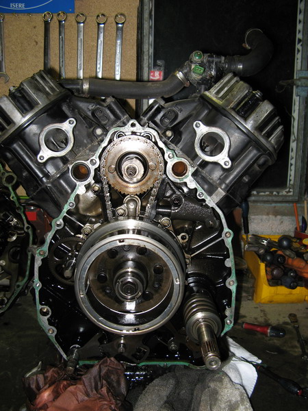

me revoila par ici!!j'ai été un peu absent du forum ces derniers temps..et du garage aussi!!!j'ai trouvé une cloche d'embrayage.mais j'avais pas remarqué que la noix était aussi niquée...donc je suis maintenant a la recherche de cette piece.pas grave le moteur est refermé pret a mettre dans le cadre.le cadre justement!! ce putain de prolink de daube de merde me donne un peu de fil a retordre!impossible de démonter la biellette inferieur ,j'ai beau chauffer au rouge ca bouge pas.Je me suis exité dessus pendant 2h00 aujourd'hui...la seule solution c'est de signer l'arret de mort a ce bout de fer avec ma disqueuse...donc je suis a la recherche d'une biellette inferieur aussi.
pour le turbo j'ai réussi a trouver un collecteur sur internet et j'ai pu extraire tous les goujouns qui s'étaient cassés au démontage.mais ce n'est pas le plus important pour le moment.
il faut que j'arrive a sortir cette pu*** de biellette!!!.
la suite bientot.
