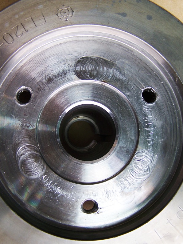

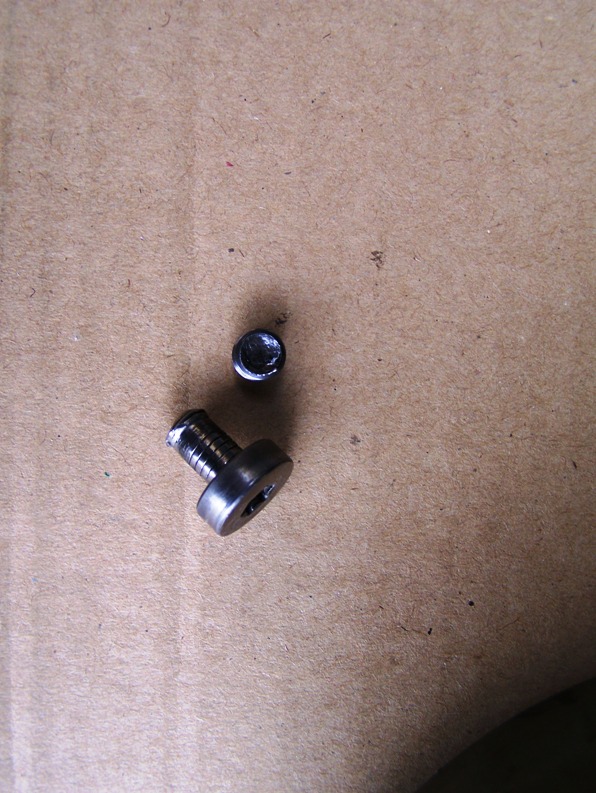

Que penssez vous du taraudage un cran au dessus, puis des vis presque identiques à celle d'origines ?

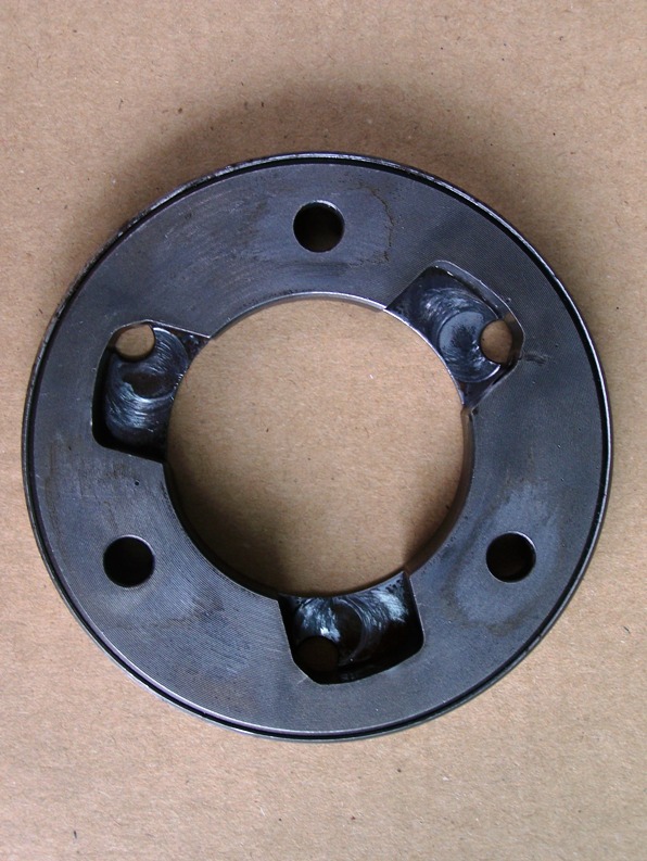

Bon, une photo, à gauche vous avez un ensemble de 500 cx, à droite celui d'un 650.
La butée du ressort ne bouge pas sur un 500 et recule sur un 650, ce qui détend le ressort et fait que la roue libre accroche moins bien.
Il faut donc repousser les 3 butée de ressorts en gros de 3 ou 4 mm, pour retrouver les butées comme sur la pièce de gauche.
On y arrive très bien avec un chasse goupille du bon diamètre.

Heu, bien malade le rotor et le support de roue libre.
Rectif de la portée du rotor et faut voir pour le taraudage mais faut passer par un pro, c'est une pièce lourde qui tourne vite!
Le support de roue libre est naze, j'en ai en stock......
Pour la roue dentée, faut regarder ou porte les galêts, si c'est usé en facette, cela peut aussi se rectifier.

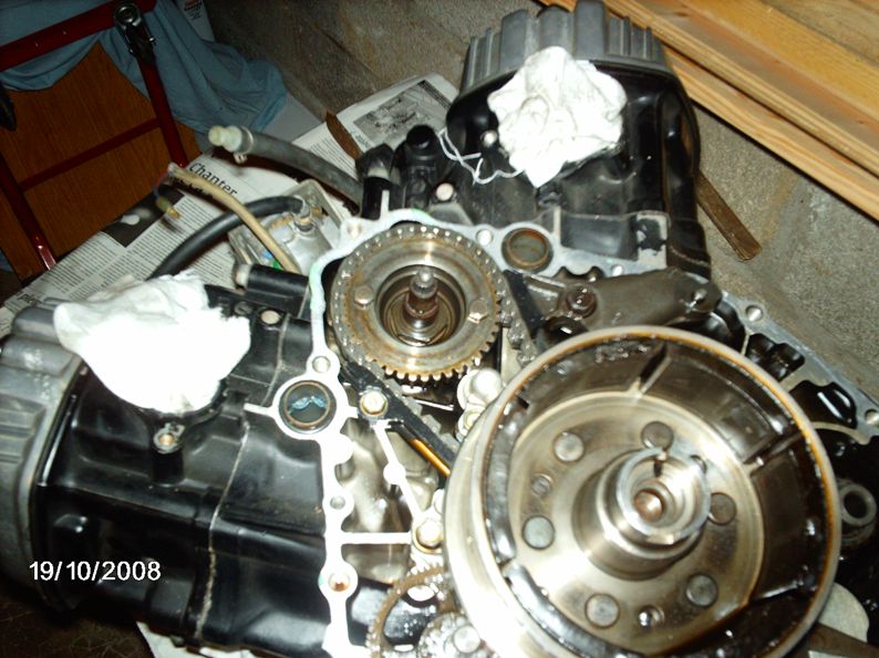

Ma 650 gl commence à avoir de sérieux problèmes de roue libre.
Comme l'alternateur fonctionne et la chaine de distribution semble correcte (le compteur affiche 35000 kms mais ???) j'aimerais savoir si il est possible de démonter juste le carter arrière et de repousser la butée des ressorts et si cela aura une incidence sur la roue libre ? réservant une autopsie complète (changement alternateur/chaine distri/roue libre/joint pompe à eau) un peu plus tard lorsque j'aurai réussi à rassembler toutes les pièces et organiser l'évènement, sachant qu'actuellement je fais ma mécanique dans ma rue...

Et non, il faut déposer le rotor pour avoir accès au support des galets, des ressorts et des butées!
Dans tous les cas de dépose de roue libre, vis Torx neuves obligatoire, repoussage des butées de ressorts.
Si ton démarreur accroche de moins en moins bien, ne pas attendre pour intervenir, et en même temps tu feras la vérification de la distribution.
