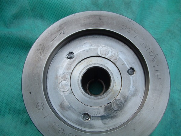

Par contre, je te recommande très vivement de commander chez Honda les 3 vis Torx qui tiennent le système pour ne pas te retrouver plus tard avec ceci.....
Ces vis montées au frein filet ne servent qu'une fois surtout sur un 650!
De plus, sur le 650 toujours, les ressorts ont une butée qui a tendance à reculer avec le temps, les ressorts se détendent et cela fonctionne mal.
En profiter pour repousser légèrement avec un chasse goupille les butées de quelques millimètres.
Si tu ne voies pas ou cela se trouve je mettrais une photo la-dessus.

, j'ai un garage honda à 30 km, si jy arrive pas je ferrais comme ça, je vais quand mème essayé avec la clef à choc et mon boulon plus costaud. Moi aussi j'ai tapé à la massette, pour tordre le pas de vis, rien à faire. J'ai vu sur la photo plus haut que les boulons der la roue libre etaient cassés, dans ces cas la, c'est perçage et taraudage? car dans ma roue libre (qui n'est po encore demontée) je vois des morceaux d'acier dans un des trou de vis

Salut à tous, Après une bonne semaine de boulot ( je travaille en déplacement) je m'y suis mis ce matin, quelle facilitée avec une clef à choc pour sortir le rotor, un bon boulon qui va bien et il y en à pour 30 secondes. Alors les dégâts, se ne sont pas les galets ni les ressorts qui sont HS (quoique 2 des ressorts et poussoirs sont en miettes dans le carter )En faite se sont les vis qui tiennent la roue libre qui ont cassées.Heureusement elles ont finies en poussières, la distri + le joint mécanique de la pompe à eau ont étés changés il y a 10 000 KM.Il ne me reste plus qu'a tarauder au diamètre au dessus et à trouver les vis qui vont bien, les pas de vis sont mort et la roue libre aussi,elle à tournée sur elle même .

Attention, le rotor est difficile à sauver s'il est en gros dans l'état de celui dont j'ai mis la photo.
C'est le gros point noir des 650 lorsqu'il y a eu une intervention ancienne, sans changer au minimum les vis.
Je répète , il est indispensable de monter des vis neuves serrées au bon couple avec du frein -filet
si l'on veut faire du boulot durable ( de lapin
