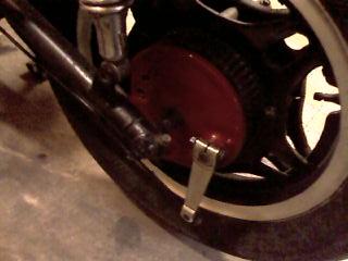

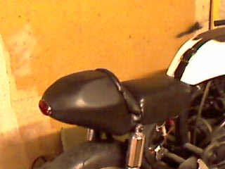

bon ben en attendant le montage d'un disque arrière, j'ai fait un tambour propre :
et pour la pédale, j'ai juste coupé, soudé, peint, et poli. et ça donne :

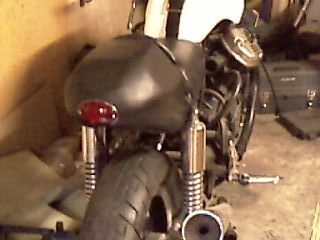

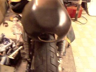

quand à la coque arrière, j'ai intégré le feu, et ça donne :
bon, c'est pas parfait, je refabriquerais une autre coque (identique, mais mieux faites) pour l'instant ça ira !
la suite au prochain épisode...
en ce moment, je suis sur l'étanchéité de mon réservoir.

bon boulot, ça avance tranquille.

Va falloir appuyer fort !nico a écrit :et pour la pédale, j'ai juste coupé, soudé, peint, et poli. et ça donne :
Eh oui, tu as raccourci le bras de levier en recoupant la pédale, donc, pour avoir le même effort sur les machoires il va falloir forcer davantage sur la pédale.
En fait, c'est pas bien grave parce que, d'après les motards du Joe Bar Team, "celui qui freine, c'est un lâche !" alors !
Ne prends pas ombrage de cette critique qui n'en est pas une, en fait ton travail est remarquable et résume parfaitement la philosophie "racing" : faire simple pour un maximum d'efficacité et un minimum de poids !
