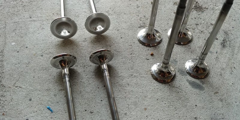

Bonjour a tous!
marin a écrit : ven. 20 sept. 2019 20:48 Non le plan de joint de culasse se fait en rectifieuse ...
Merci marin pour tous ces conseils, ca va beaucoup m'aider et éviter de tout casser au premier démarrage :up
Pour les petites nouvelles, j'ai lissé et poli la chambre de combustion des culasses, il ne reste plus qu'a faire de meme pour les conduits d'échappement (pour l'admission, juste ébavurer suffira)
Prochaine étape des culasses : surfacage du plan de joint a la rectifieuse et 3 angles des sieges de soupapes.
En parlant de soupapes, je les ai dégraissée, décalcinée/sablée les tetes puis poli au grain 320, 400, 600, 800 et 1200 pour un rendu miroir style :clope:
Je précise que j'ai poncé les tige/queue de soupapes uniquement au grain 600/800/1200. Voici le résultat:
N'hésitez pas a commenter, me filer des conseils ou m'engueuler si je fais n'importe quoi!
Cheers :binouze:
lahaye
Messages : 724
Localisation : Nancy sud-est
Re: The story of a Texas CX 500!
Message par lahaye »
Selon les pro du RFVC: le polissage de l'échappement permet d'évacuer mieux et refroidir la culasse!
Vu le boulot de Carrera sur ma culasse: guides d'admi semi arrasés, échappement full origine, conduits nettoyés, grattés et sablés, admission agrandie... Mais la méca fluide d'un mono qui grimpe a 7000 max n'est pas la même que celle d'un twin qui frise les 10000..
On peut s'accorder qu'un nettoyage des erreurs de moulage/construction est déjà un bien!
Light is right! (C. CHAPMAN)

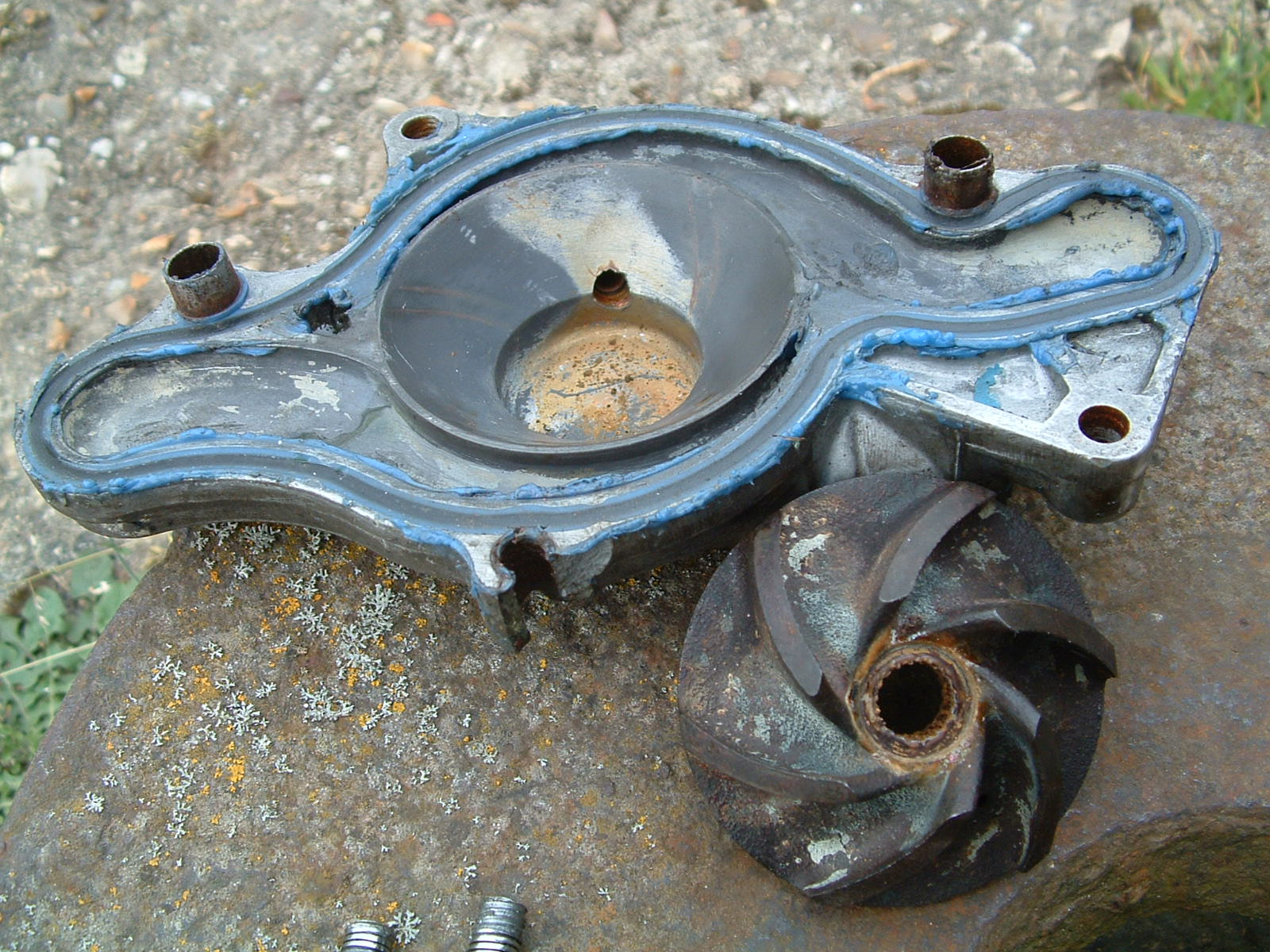

Petit update:
J'ai un peu galéré a enlever le cache mais il a fini par venir.
Pensez-vous que les marques sont une usure normale?
Et si vous avez une astuce pour enlever le cache de pompe a eau, je suis preneur! :nage
Pour enlever le corps de pompe à eau, gaffe car il y a 2 colonnettes en acier qui guident le carter.
Avec un burin non affûté, tu tapes délicatement sur le dessus du carter au niveau des colonnettes et cela glisse sans problème.
divers 005.jpg (394.09 Kio) Vu 16538 fois
Prends une chasse en laiton ou un bou de bois pour ne pas marquer le carter et tape avec un marteau pour le décoller.
Franklin
Messages : 35
Enregistré le : mar. 23 juil. 2019 14:52
Localisation : Houston, Texas
Message par Franklin »
Merci, je vais re-essayer ce soir!
Je pense que c'est pareil pour le carter volant-moteur? Il bouge un peu mais j'ai du mal a l'enlever completement, il doit y avoir deux petits Pin Dowel:
Messages : 9348
Effectivement tous les carters en ont. Perso j'utilise une cale en bois pour ne pas abîmer le carter, sinon il y a les masses ou marteaux de caoutchouc.
