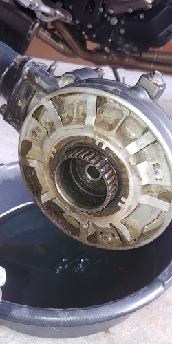

J'ai acheté une jante arriere de CB 900 C de 1982 car elle possede le meme moyeu que la CX et un disque d'origine!! Parfait pour ma conversion!
Je me suis donc amusé a récupérer ce moyeu afin d'utiliser un kit CRK pour avoir une jante a rayon.
Mais comme rien n'est jamais facile dans les conversions, le diametre de l'axe AR du CX est de 15mm et ce lui du CB 900 est de 20mm ... sans parler qu'il est plus long. Comme il n'existe pas de roulement qui ont le diametre exterieur du CB et le diametre interieur du CX je vais devoir utiliser des roulement de CB et l'axe du CB en 20mm... Vous me suivez?
Cet axe va devoir etre légerement modifier sur un tour, c'est-a-dire réduire son diametre a 15mm a certains endroits... Bref, a chaque probleme sa solution! Mais si vous avez déja fait ca ou si vous avez une autre solution, je suis preneur :youpi:

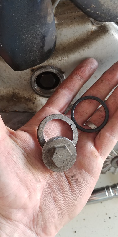

Malheureusement, ca devait arriver! :marteau:
Premiere casse ...
C'est juste la petite visse de 17 qui sert a cacher l'acces au vilbrequin... (ca s'appelle un Valve Tappet Cover ici mais je ne connais pas le nom en francais, honte a moi). J'ai déja trouvé cette piece sur ebay pour $5 ... probleme résolu!
Cheers! :binouze:
Modifié en dernier par Franklin le ven. 20 sept. 2019 05:23, modifié 1 fois.

Serrage trop fort? Attention à ne pas casser d'autre choses, la vis de vidange est un grand classique. Bien changer la rondelle et ne pas serrer trop fort sous peine de fendre le carter alu et provoquer une fuite d'huile. Il y en a d'autres ailleurs alors ne pas hésiter à faire baigner dans du lubrifiant pour le desserrage.

Franklin a écrit : lun. 19 août 2019 05:04 Cet axe va devoir etre légerement modifier sur un tour, c'est-a-dire réduire son diametre a 15mm a certains endroits... Bref, a chaque probleme sa solution! Mais si vous avez déja fait ca ou si vous avez une autre solution, je suis preneur :youpi:
Roulement de CB avec axe de CX et entretoise montées en force sur les roulements de roue!
Comme ça tu as tes roulements à la noix
Entretoises avec un collet pour pouvoir appuyer sur la face du rlt.
