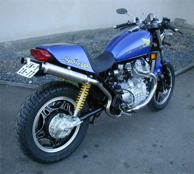

, Thierry, il est même bien coupé, il manque carrément le morceau de derrière les cales pieds qui fait le tour des caches latéraux, et les fixations haut des amortisseurs sont avancées
thierry mecano a écrit :Et dans le style roadster celui-ci n'est pas mal non plus et le cadre visiblement n'est pas coupé.

Oui, c'est propre et bien pensé.
Pour ce qui est de l'arrière de cadre, il ne faut pas faire de fixation sur ce détail.(ça, c'est pour faire raler ceux qui disent le contraire!)
Le cadre du CX est tellement surdimensionné en tubes qu'il est bien rigide.
La boucle est fermée pour pouvoir poser des porte bagages et sacoches bien lourdes.
Si il n'y a qu'une selle poly ou carbone,ce n'est pas cela qui va changer le comportement du cadre sur une CX!
