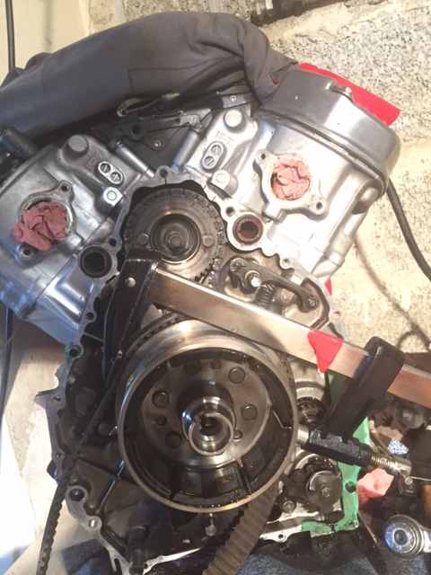

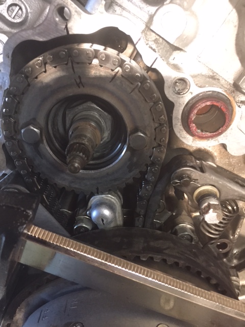

Bon je me suis lancé, pas de difficulté à signaler, j'en suis là:
Rien d'inquiétant à signaler à ce stade, dommage, j'aurais bien aimé trouver la cause de mon claquement...
Oui oui, j'ai utilisé la technique de Thierry avec le serre joint
Ca marche nikel !
Je devrais recevoir mon extracteur demain, mais je ne pourrais que remettre les mains dedans samedi
De toute façon je n'ai toujours pas commandé les pièces, impossible de trouver les réfs qu'il me faut, même les pros ne savent pas (dédé moto team, david silver spares) avec mon numéro de série à quel modèle de 500 je peux me référer...
