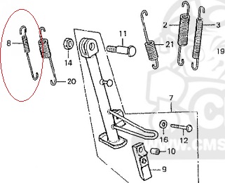

Volatyl a écrit :C'est couplé avec la béquille et permet (ou non) de démarrer avec une vitesse mais débrayé sur la béquille latérale, ce qui serait autrement impossible (heureusement).
Salut Volatyl, J'ai aussi le même problème sur ma cx. Elle refuse de démarrer si la boite n'est pas au point mort. Capteur de levier fonctionne mais le capteur (switch) au niveau de la béquille est absent. Est ce que tu peux poster une photo de ce capteur pour que je puisse trouver un du même modèle et l'installer conformément à l'origine.
Ah oui j'ai regardé pour le branchement s'il y'a des fils qui trainent mais je n'ai pas trouvé :( Si quelqu'un peut m'aider c'est très cool parce que le ralenti de ma moto est instable et ça m'arrive de caler tout simplement en enclenchant la 1ere.
Je n'ai pas également trouvé le capteur dans les schémas de pièces OEM. Pour info je possède le modèle de 1978
Voici un extrait, J'imagine que le ressort n°8 c'est celui du capteur !!!
Si quelqu'un possède l'ensemble je suis preneur.
Merci
Nicolas F.

Il n'y a pas de sécurité de béquille latérale sur les CX.
J'avais pour projet d'en mettre une après mon accident dont la béquille latérale c'était mise en roulant.
Je te mets les schémas que j'avais prévu de faire si cela peut t'aider.
A+++Gérard
J"avais CR-CX 500 - 1981
Maintenant VFR 750 - 1997
Messages : 9259
Effectivement c'est une erreur de ma part, il y a juste le contrôle de vitesse engagée lors du démarrage avec embrayage non débrayé.

Merci Gérard pour les schémas, effectivement c'est très intéressant d'installer cette option sur nos cx.
Volatyl tu m'avais donné un peu d'espoir maintenant je suis de nouveau dans la me*de. C'est mon circuit électrique, je ne vois pas d'autres pistes car la diode de la boîte à fusible c uniquement pour donner carte blanche au démarreur pour tourner quand il le souhaite---> ce qui veut dire que ce n'est pas la diode.
je regarde ça ce weekend
Nicolas F.
