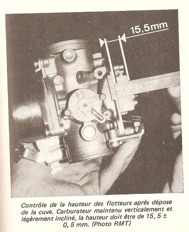

Tu as un pb avec tes pointeaux et ou flotteurs. C'est Thierry qui avait raison..! Tu peux le remercier.
Pointeau posé parfaitement sur son siège la hauteur du flotteur doit être de 15,5mm+/-0.5mm
le pointeau doit coulisser librement dans son logement et surtout boucher l'arrivée d'essence quand la hauteur d'essence est atteinte dans la cuve (principe du remplissage de la chasse d'eau).
Ils sont dépareillés, c'est qu'ils ont été bricolés... certainement source à pb.
Ta bougie est sèche, ceci n’exclut pas des gicleurs et ou conduits bouchés...
Avant toutes choses procure toi la RMT et ou un manuel d'atelier, c'est la base. Fais une recherche sur le net tu vas trouver...

Effectivement je penses que le gicleur de ralenti est bien bouché mais j'avais un doute sur la hauteur des pointeaux.. Les photos que j'ai mise, sont avec les flotteurs vers le bas.. C'est pour ca qu'il ne sont pas parrallele au plan de joint... Je referrais les mesures comme sur la rtm et je vous montrerais de nouvelles photos..!

J'ai régler le flotteur de droite! Effectivement il y avait un énorme souci... Merci!
La patte de fixation sur laquelle est monté le pointeau était beaucoup trop tordu pour avoir 15,5mm...!
J'espère que le problème sera régler avec ça... Affaire à suivre vendredi...

C'est bon, le second cylindre fonctionne à nouveau! C'était donc bien le flotteur qui était mal réglé!
