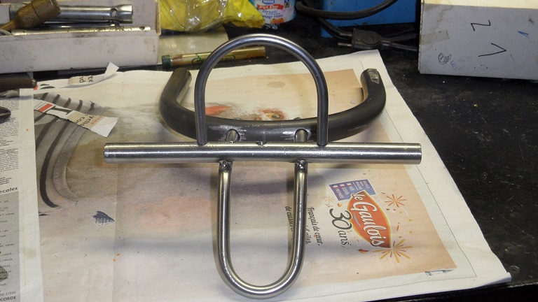

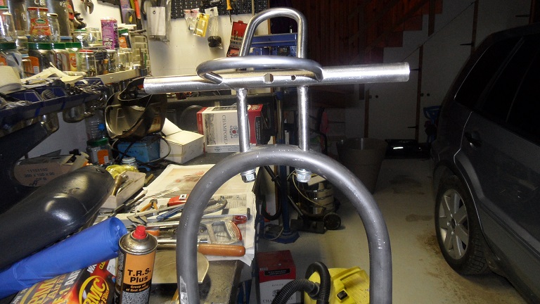

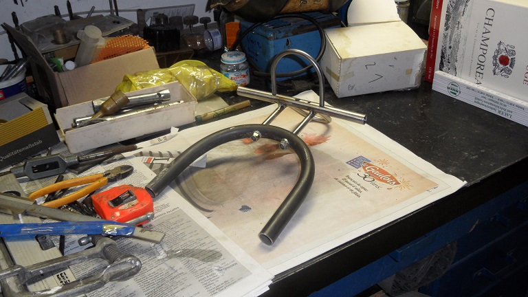

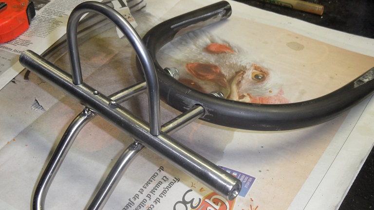

Voila quelques photos de ma boucle arriere de cadre que j'ai cintre vec le support de feu et de plaque
la boucle elle meme fait 234 mm de large et 200mm de longueur
le support de plaque c'est le tube cintre vers le bas et le tube cintre vers le haut c'est l'enjoliveur du feu arriere. sur le tube droit seront visse' en bout les clignotants.
cela presentera beaucoups mieux une fois le feu la plaque et les clignotants de fixes
le trou aublon en dessous servira a passer les fils electriquesImage
le tout sera apres peint en noir comme le cadre de la motoImage
Biensur le support je l'ai fais demontable.
Je voulais le faire en tube rond pour garder les ligne du cadre
A bientôt le tout soude sur la moto et les elements électriques de fixes.

c 'est obligatoire le cubi BIB de pinard sur le bord de l’établi ? mdrrr :D

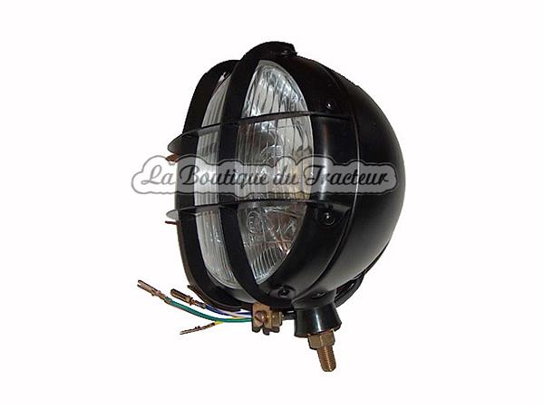

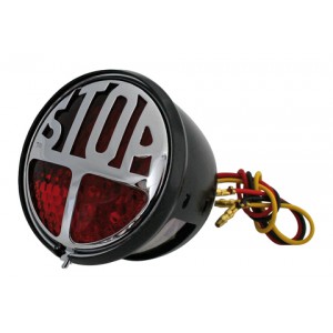

Pour le feu arriere voila ce que je vais mettreImage
Il sera encastre dans l'enjoliveur de feu pour qu'il soit un peu protege
Voila une photo du feu avant que je vais instalerImage

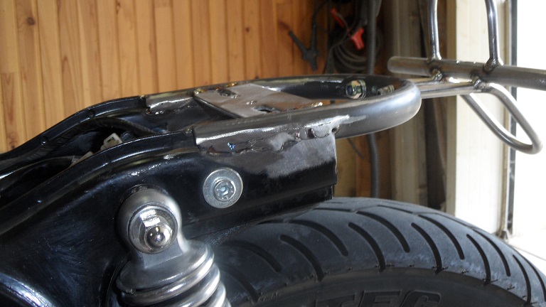

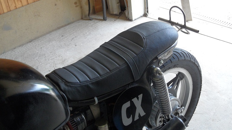

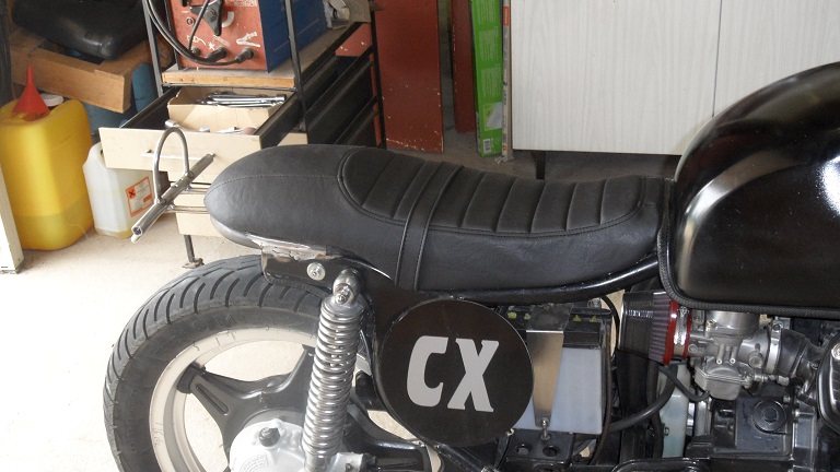

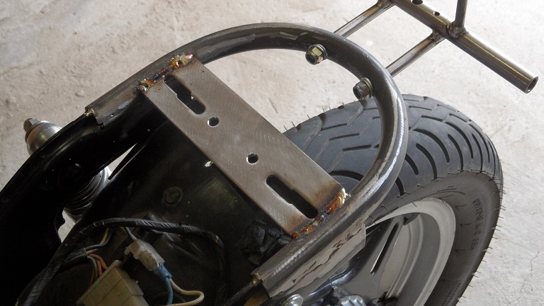

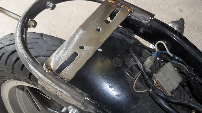

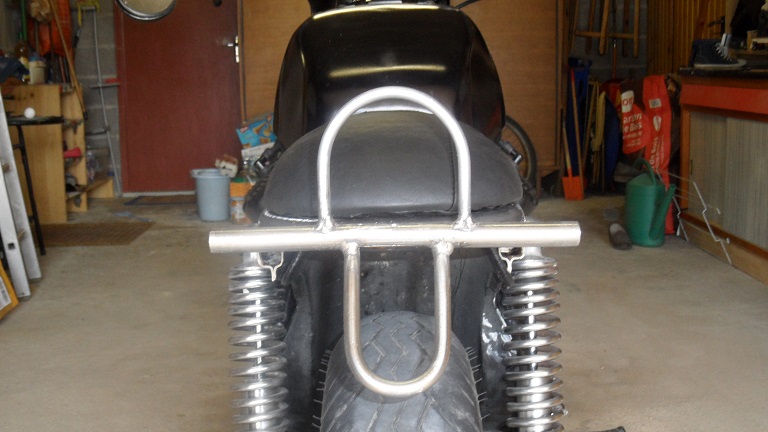

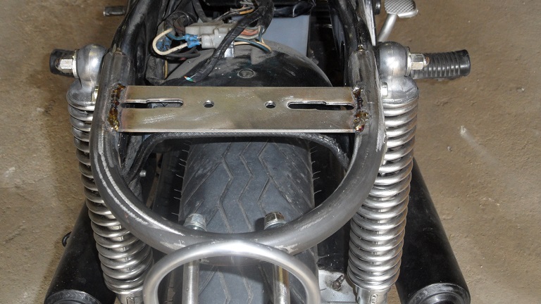

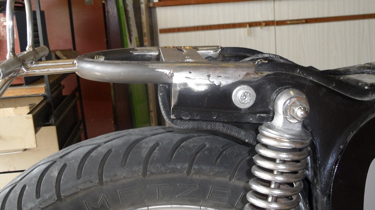

voila cette apres midi je soude ma boucle arriere sur le cadre voici quelques photos du boulo; assez galere je dois l'avouer
Maintenant la suite sera un bon mastic pour la finition et une couche de peinture noir
Si le support de feu ne me plait pas une fois termine; je le modifirais car je l'est fait demontable

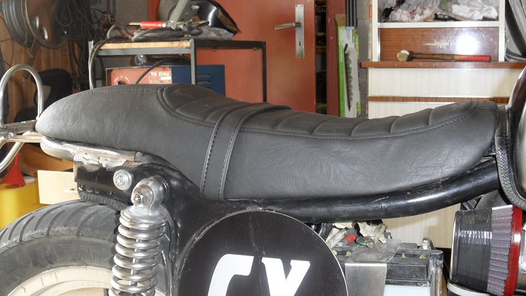

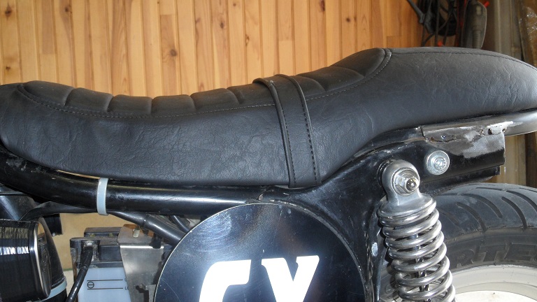

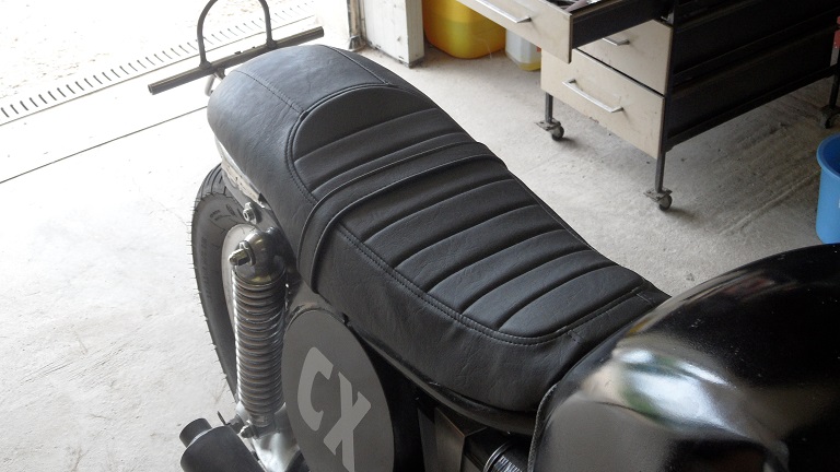

Et la un petit montage a blanc de la selle pour voir ce que ca donne
dites moi ce que vous en penser

fff33
Messages : 1042
Message par fff33 »
Superbe! :D
Tu prévois un garde boue à l'arrière?
Tu l'as prise où cette selle? :)
sdgyves
Messages : 61
Enregistré le : dim. 14 avr. 2013 16:11
Localisation : Tritteling 57385 moselle
cx 500 de sdgyves
Message par sdgyves »
Cette selle vient de chez Motorcycle seat direct .Je l'ai payee 144 euros plus les frais de port une 50taine d'euros
Il faut compter de cinq a six semaine de delai de livraison ,elle est faite au vietnam, elle me semble de bonne qualite maintenant le confort je ne sais pas
elle s'adapte tres bien et facile a monter
Au sujet du garde boue je ne pense pas en mettre pour l'instant. Le garde boue d'origine en plastic noir est tjs encore en place
Messages : 6359
bonjour ,n'oubli pas de reboucher les trous de l'ancien cadre au dessous de la nouvelle boucle , car l'eau va s'engouffrée dans le cadre . pour les caches tu recherche de custom ou de routière j'ai les deux .
