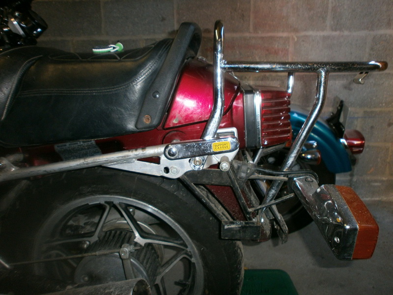

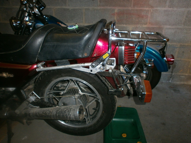

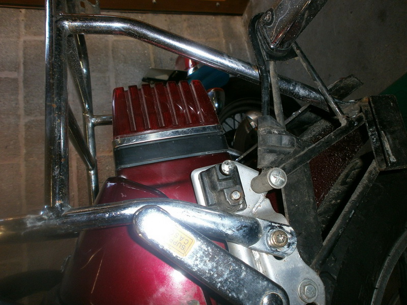

voici pour tes fixations
pollcast
Messages : 822
Localisation : auvergne
Message par pollcast »
merci Darksamu pour les photos et merci fff33 pour tes explications claires.

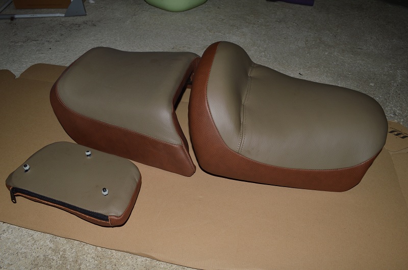

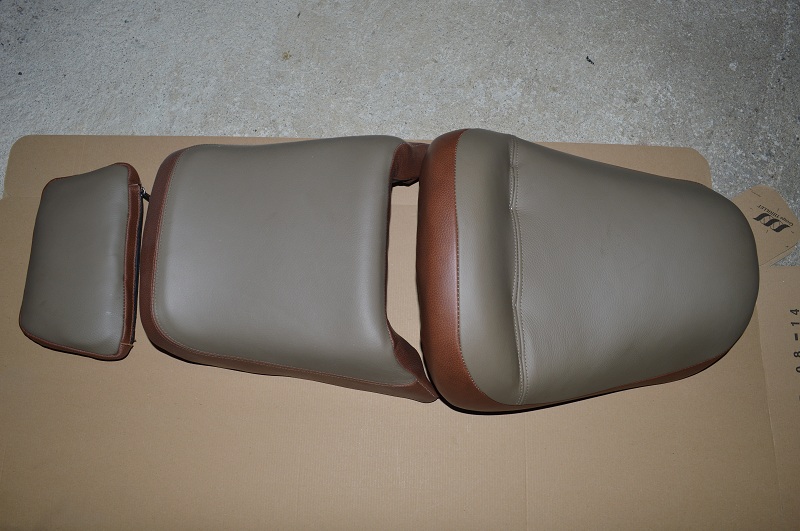

MAIS j'ai récupérer aujourd'hui la sellerie , 3 éléments dont le dosseret de top case , pour le dos de Mme .
c'est la cousine de ma copine , dont ce n'est pas le métier , mais qui est tapissière qui me l'a réalisé . elle a gardé la mousse d'origine , + 2-3 cm de ouate , + du film plastique pour étanchéifier entre le cuir et la ouate.
le tout contre un dîner ! :lol:
ce kaki est le même que ma future peinture , même si j'en conviens que l'on ne voit pas trop que c'est kaki .
