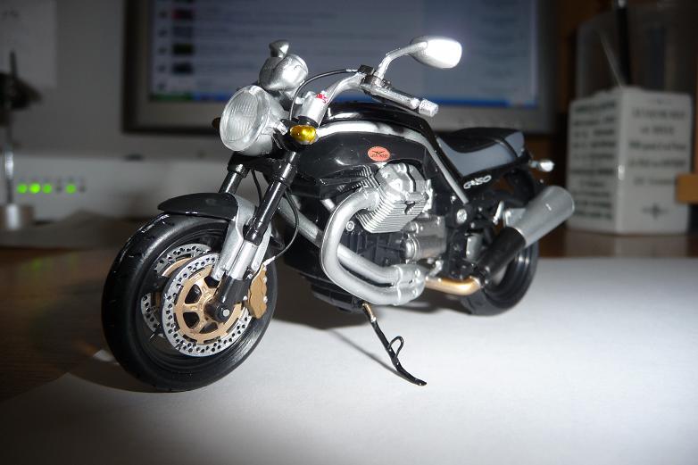

Encore extraite du nid de GUZZI dégotté à la bourse de PAMIERS le mois dernier, voici une moderne GRISO....................... bien sur toujours aussi dépouillée et incapable de se tenir droite toute seule . :(
Sauf que maintenant, je maîtrise la fabrication des béquilles latérales avec du fil de cuivre rigide de différentes sections pour l'armature et les ergots, le fil de laiton entortillé autour des cordes de guitare pour le ressort, un peu de soudure à l'étain pour assembler le tout et un peu de peinture pour la finition.
Maintenant qu'elle sait se tenir, quelques fil électriques disposés aux bons endroits et quelques touches de peinture supplémentaires la rendent un peu plus réaliste.

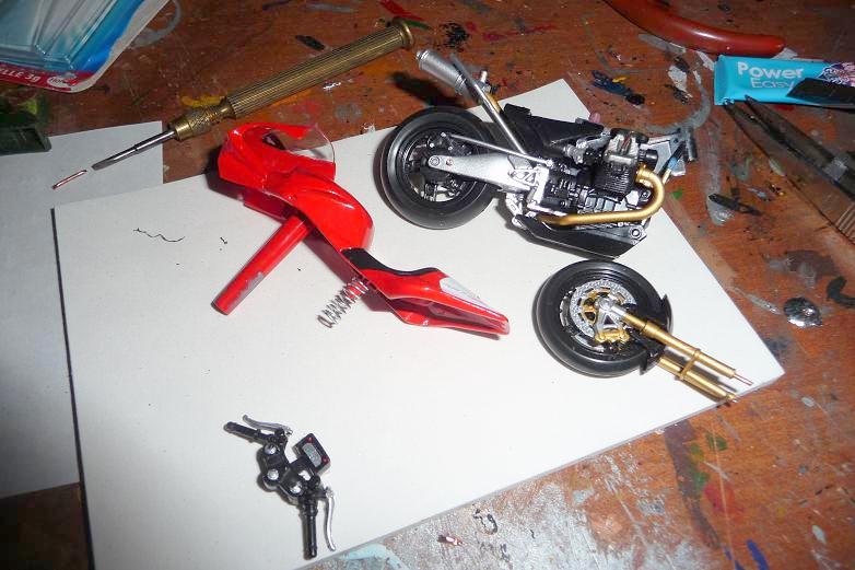

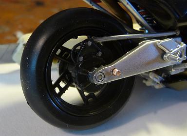

Pour une moto de course, il me faut donc une béquille de course.
Les ingrédients restent les mêmes : du fil de cuivre rigide et un peu de soudure à l'étain.
Image Image
Dans le même métal, j'ai aussi confectionné les deux diabolos qui vont venir s'insérer dans le bras oscillant pour avoir une moto parfaitement stable au stand.
Image Image
A ce stade, il ne reste plus qu'à ajouter toute la câblerie et à faire les retouches de peinture. Pour ça, un démontage complet s'impose :

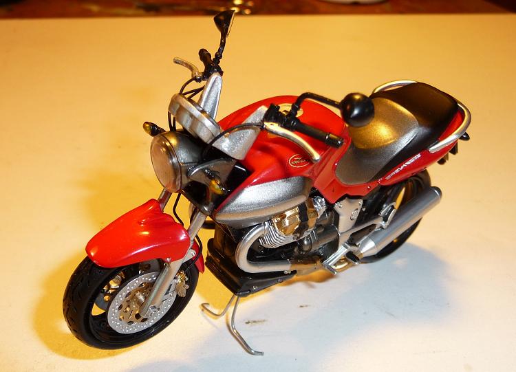

J'avais, il y a quelques temps "arrangé" à ma sauce une brave GUZZI Breva ( câblerie, peinture, etc ...)
Je l'avais affublé à l'époque d'un support dont le seul mérite était de la faire tenir droite mais qui ne ressemblait en rien à qulque chose de réel ! :(
Maintenant que je maîtrise un peu mieux la technique, j'ai décidé de lui fabriquer une béquille latérale.
les matériaux sont toujours les mêmes : fils de cuivre dénudés de différentes sections(et même aplati au marteau pour l'embase), soudure à l'étain pour assembler le tout, corde de guitare dont j'ai retiré l'âme pour le ressort, et une barbouille noir satiné pour la touche finale.
Et au final, voilà cette fois ci une GUZZI qui tient debout toute seule d'une manière un peu plus réaliste ! :D

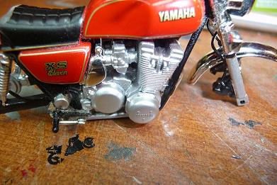

Lorsque j'ai entrepris de réaliser la GL de Jacques Segret, j'ai cannibalisé sans scrupule une YAMAHA XS 1100 à la même échelle pour lui subtiliser ses jantes à bâtons et les substituer aux jantes à rayons de la Gl d'origine.
Je me suis donc retrouvé avec une yamaha sur cales et une paire de roues à rayons.
Et quand on a une paire de roues à rayons et un quatre cylindres des années 70, on fait quoi ?
Ben un café-racer bien sur ! :)

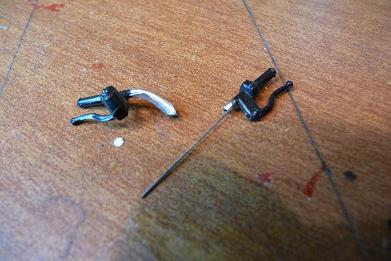

Outre des roues à rayons, pour faire un café-racer il faut des guidons bracelets.
Ceux d’origine, après avoir été retaillés et manchonnés sur une corde à piano (merci la corde en acier d'une guitare électrique :wink: ) ..................
Image Image
................ remplissent parfaitement leur rôle une fois fixés sur les tés de fourche :
Un café-racer digne de ce nom se doit d'avoir des commandes reculées.
Et j'ai fait comme pour une vraie : retailler les platines existantes et refixer plus en arrière l'ensemble de la commande de frein.
pour le mécanisme de sélection de vitesses il a fallu un peu ruser............. mais le fil de fer et l’âme en cuivre des fils électriques rigides sont mes amis ! :wink:

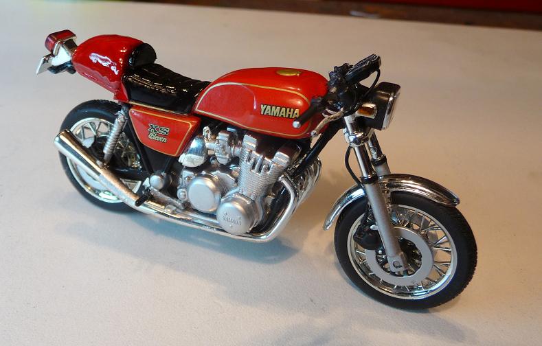

Comme on peut le voir sur la photo, je me suis attaqué au dernier incontournable du CR, la selle monoplace.
Et là, c'est avec la pâte FIMO que j'ai confectionné un dosseret et un petit coussin pour caler l'arrière-train du pilote.
Pour le support ainsi que celui du feu arrière (d'origine retaillé), les cartes plastique rigides aussi nombreuses qu'inutiles dans mon portefeuille vont enfin servir à quelque chose ! :lol:
quelques retouches de peinture et voilà un CR pur jus avec tous les attributs du genre. :)
Et quand on la compare avec le modèle d'origine, on constate combien quelques bouts de plastique ou de fil de fer peuvent radicalement changer une moto ! :lol:
