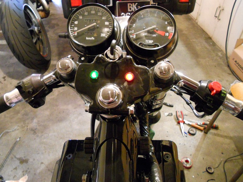

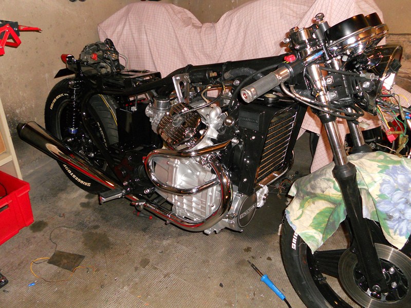

Et bien voilà, CRII a démarré pour la RE première fois hier apeès midi ! :nage elle a démarré au quart de tour !!! et visiblement tourne comme une horloge :nage Un son sublime ... circuit de charge OK, niveau d'huile OK, niveau d'eau OK, pas de bruit suspect ... bref, je l'ai remise en route ce matin pour la laisser monter en température et tout se passe bien :D

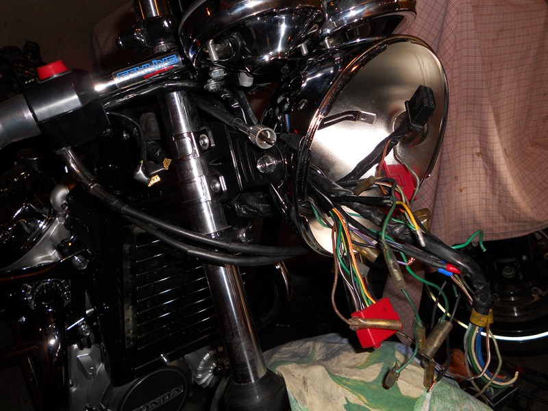

On peut voir sur les tofs précédentes que le faisceau éléctrique était une vrai toile d'arraignée ! et donc j'ai perdu beaucoup de temps la dessus, mais c'est quasi fini, la boite à fusibles se trouve dans le cul de selle et j'ai tout de même gardé le faisceau des clignotants si toute fois j'en montais par la suite :D
Et OUI Jack :wink: j'ai bien reçu tes pièces et qui ajoutent une finition dont je n'avais pas prévu ! 8) elles sont tout simplement splendides et CRII est tout simplement magnifique :o
Cette bécane sera bien prête pour les CML et la course de Boesenbiesen :wink:
Je suis tjrs dans l'attente du cul de selle ... et me reste à commander les cornets K&N et l'ensemble de freinage AV, puis je dois encore paufiner sur la finition et 2 ou 3 détails :wink:
Allez, qques tofs vite fait :
