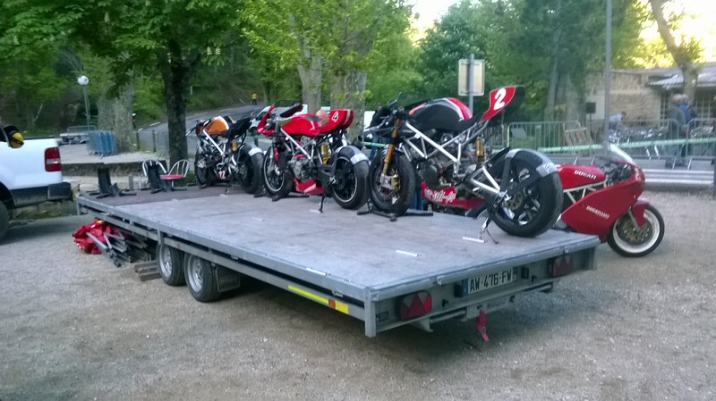

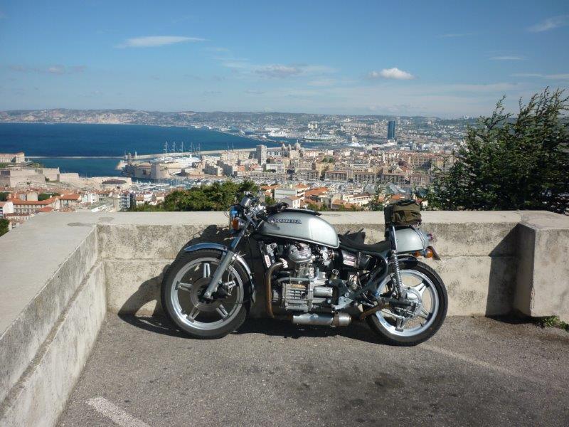

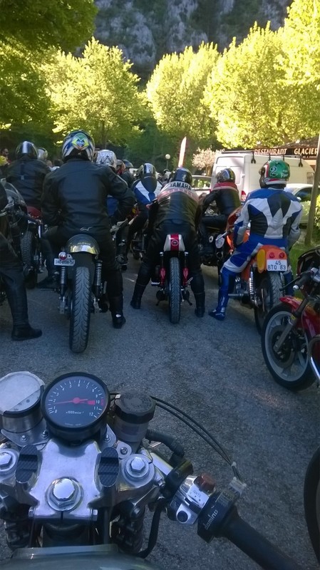

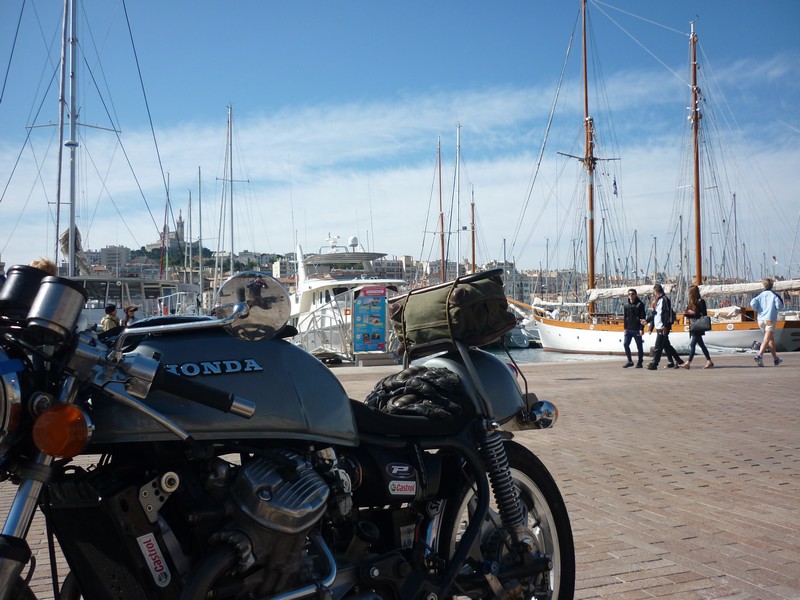

encore une bonne virée ,le rodage je l ai fait mardi soir sortie du boulot 17.30 autoroute 600 km retour 23.30 serrage culasse ok.samedi départ pour malaucene arrivée sur place vers 20h controle technique pour la démo ancienne du dimanche,dimanche matin 9h beau soleil 6 montées 18 h depart pour Marseille centre ville pour retrouver la famille arrivée vers 22h ,lundi repos mardi depart marseille 13h direction sisteron col de cabre die col de roussey le Vercors Grenoble Dijon total 2000 km la moto a bien marché j,ai juste changé le cable d'embrayage a Marseille en préventif.voila encore une belle balade avec une super moto (pour moi )

Bravo Raoul
Voilà un bon usage de Café Racer!A ce que je vois,elle tourne comme une horloge! 8) :up
