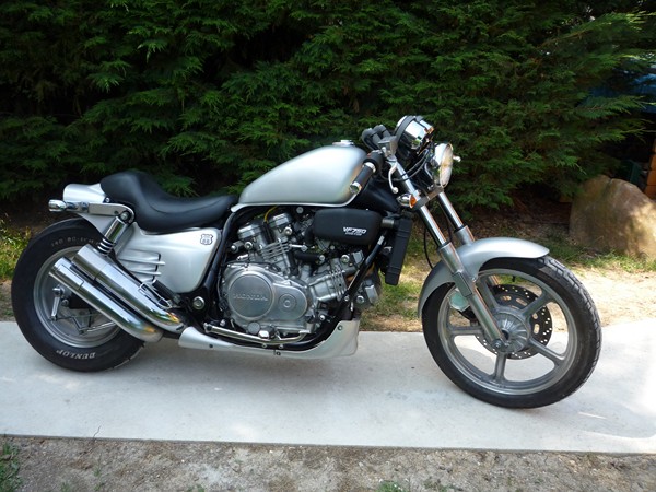

Image petit bonjour pour vous souhaiter a tous de bonnes vacances et une photo du dernier sauvetage d un honda rc28 de 1988 transforme en caferacer la 500cx resurrection se porte a merveille salut gazzz

Fabuleux moteur qui va te remplir d'allégresse lors des accélérations! :up
Un café racer avec un moteur à refroidissement liquide,il fallait oser.....Mais la transformation est réussie...Bravo. :bravo:

oui belle mecanique moteur vfr intercepteur cardan distribution automatique avec tendeur pression d huile rattrapage hydraulique jeux aux soupapes etc moto tres fiable dapres mon concess .le moteur rempli bien le visuel et la roue pleine avec les 4 pots lui donne une esthetique vraiment superbe.seul modele de rc28 concue et produite que pendant 1 an en 1988 a 3316 exemplaires.dessine par le dessinateur de chez harley sur commande de honda.au fait elle fait 98 chevaux et accelere vraiment bien.elle n est ps finie notamment au niveau du guidon dileme entre bracelets ou guidon on verra plus tard.pour l heure essais et roulages pour l instant, ras, elle n a que 46000km. salut a tous merci de vous interesser meme si ce n est pas un cx gaazzz

Un petit turbin qui a l'air de respirer la santé ! :)
Par contre dommage qu'il n'y ai pas un double disque à l'avant :'(
Bonsoir Drigny
Pour le rattrapage automatique du jeu aux soupapes,ce n'est pas sur ce modèle! (Jeu Ad et Ech 0,15 mm)
Tu dis moteur VFR .Hé bien c'est un VFC,avec deux chaines de distribution!
Le VFR possède des cascades de pignons qui le rendent très fiable! 8)
