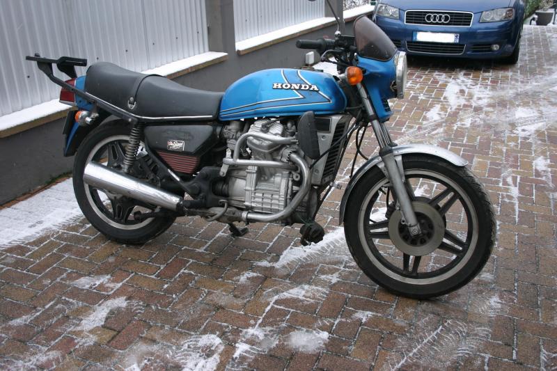

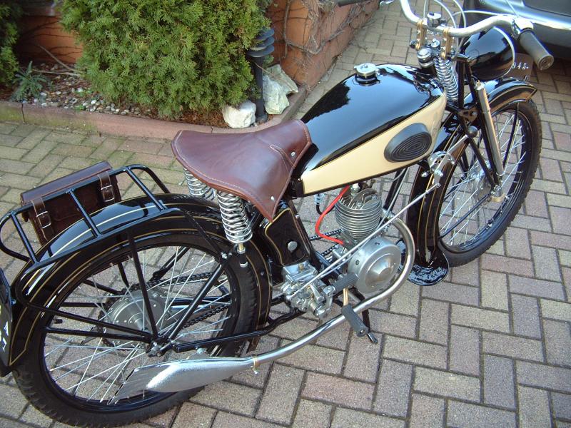

Juste de la passion !!
exemple avant !
apres ! bon ce n'est qu'une 100cc..
TY125 TY250 XT600 supermot Intruder 750
GSF 1200 ALCYON AS3 1945
Messages : 6329
oui de la passion et surtout des roros ;belle réalisation c'est bien.

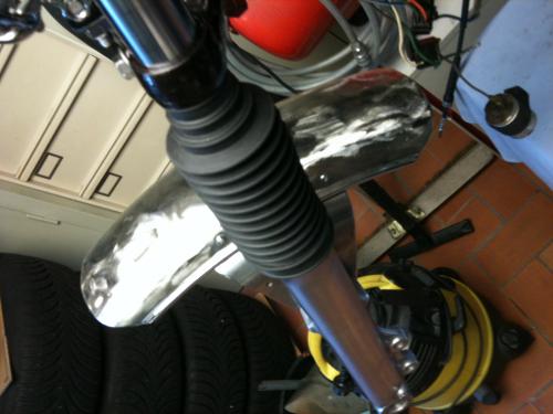

Tu pourrais me dire où tu as trouvé tes soufflets de fourche stp ?
Veuillez accepter mes saturations déglinguées.
Fonzzy67
Messages : 47
Enregistré le : jeu. 27 déc. 2012 09:43
Localisation : Alsace
Message par Fonzzy67 »
Salut !
tout simplement soufflet cardan de Renault 11 :lol: :lol:
juste faire un petit trou en bas et en haut pour faire sortir l'air à la compression !
voilou voila :chut2

Fonzzy67
Messages : 47
8)

Titwan
Messages : 69
Enregistré le : lun. 15 oct. 2012 12:30
Localisation : Paris !
Message par Titwan »
Jaja !
Excellent, je vais voir où commander ça =)
