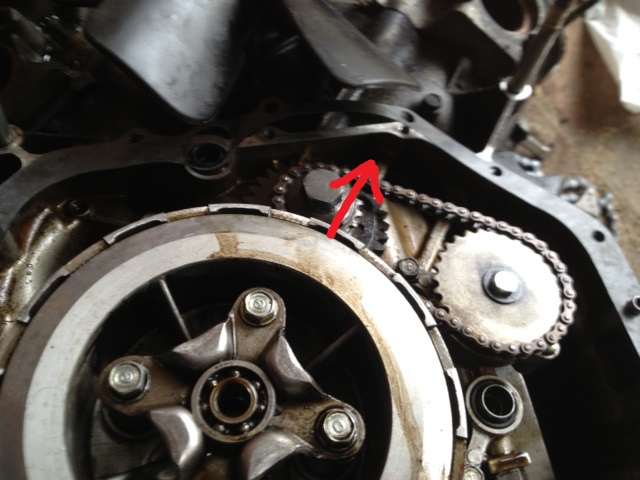

Je vous explique mon problème , j'ai commandé une pochette de joint moteur sur wemoto jusque là pas de problème.
Je viens de les recevoir , mais le joint de carter avant se positionne mal (on dirait qu'il est trop grand).
j'ai peu être zappé un truc.
Une petite photo :
Salut Ben
Si le joint est mal fabriqué,c'est génant.
Le joint Honda est de couleur verte,mais là, c'est de l'adaptable....
Tu peux demander à ton fournisseur qu'il te le remplace,mais en attendant,tu peux en fabriquer un avec du papier à dessin épais de 5/10 ou 0,5mm.
Papy twin avait bien expliqué la manière de procéder....
Une bille pour faire les trous,une paire de ciseaux pour les contours,un crayon pour tracer, et un peu de soin et de patience..... 8)

Alors, tu vas résoudre cela comment? Nouveau joint ou sur mesure?

Problème résolu Wemoto m'as envoyé un nouveau joint gratuitement : Très pro
