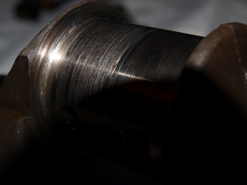

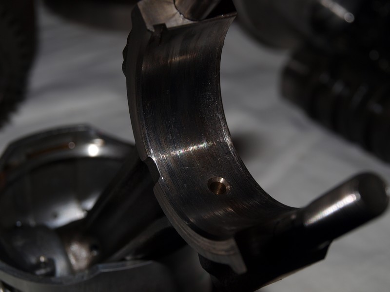

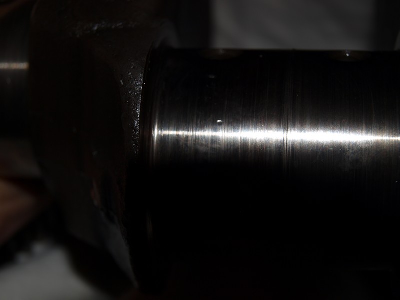

le vibrequin et les tête de bielles me semble très marquées, là je m'adresse aux spécialiste peut on rectifier le vibrequin(le temps de récuperer mon APN et je fais des tof plus précise des dégas) , si oui jusqu'a quelle tolérence et les bielle sont elles naze...... :(

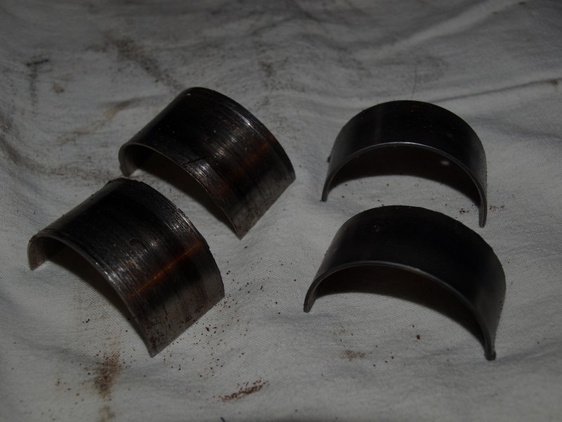

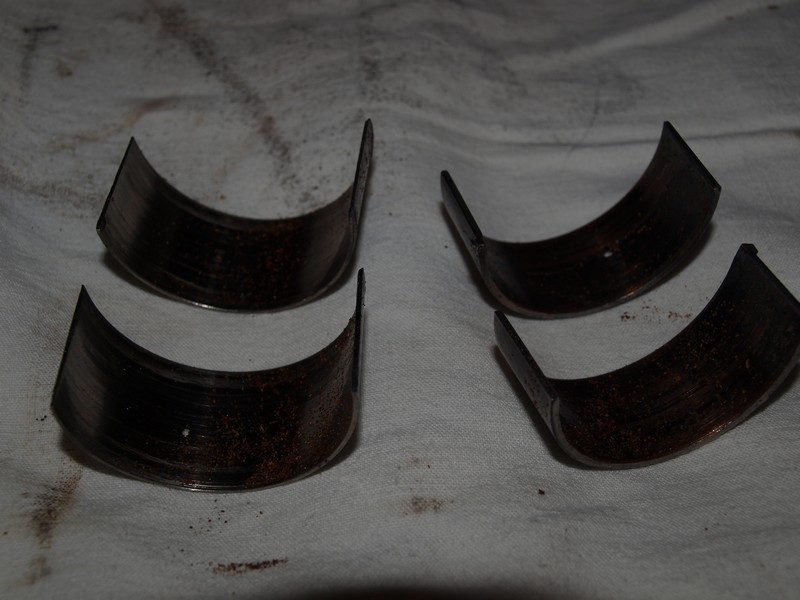

On vois pas très bien, mais as tu les coussinets de bielles ?

oui je les ai
demain soir je pourrais faire des photos avec mon APN, là elles sont faites avec mon tel
par contre, l'état du mien est très loint de celui de ta photo...

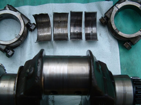

C'est pas vraiment ma photo, c'est celle de Thierry mécano ... et je croit que ce moteur était bien usé !
Une autre casse moteur celle de Jean-Mi (si tu n'as pas peur des films d' épouvante :? )

ah oui!!!
non mon moteur n'est quand même pas dans cet etat......

Vu ton vilebrequin, il y a Mickaël qui est capable de te rectifier tout cela.
Seul le 650 peut se rectifier, pour les 400 et 500 c'est pas possible.

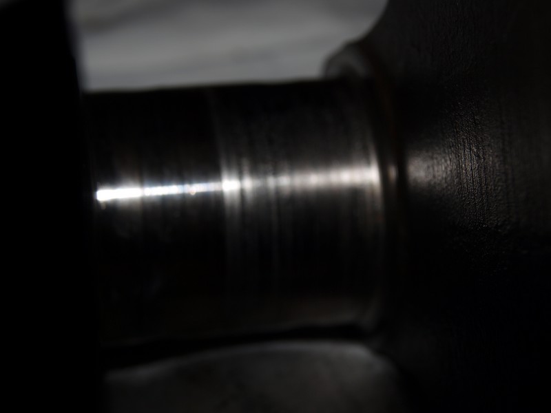

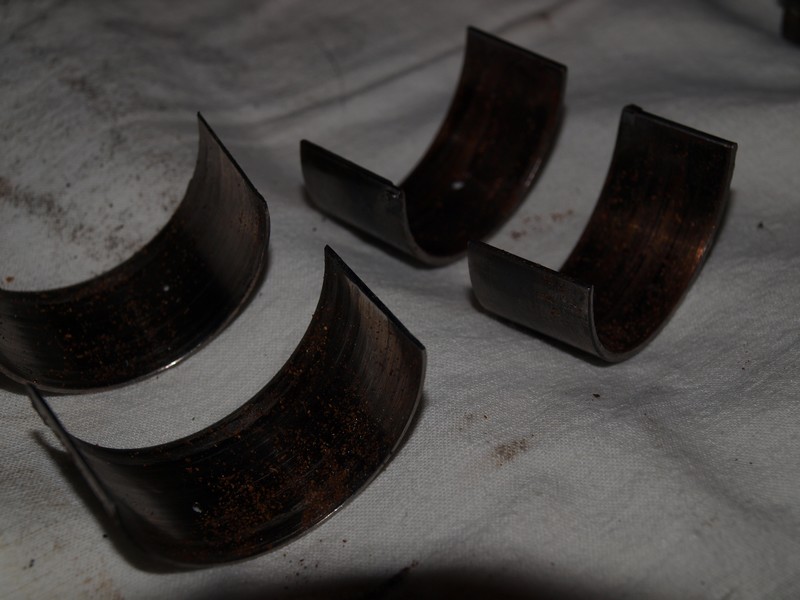

voici quelques images plus précise des dégas........
je suis content parce que j'aime bien être content

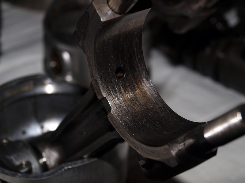

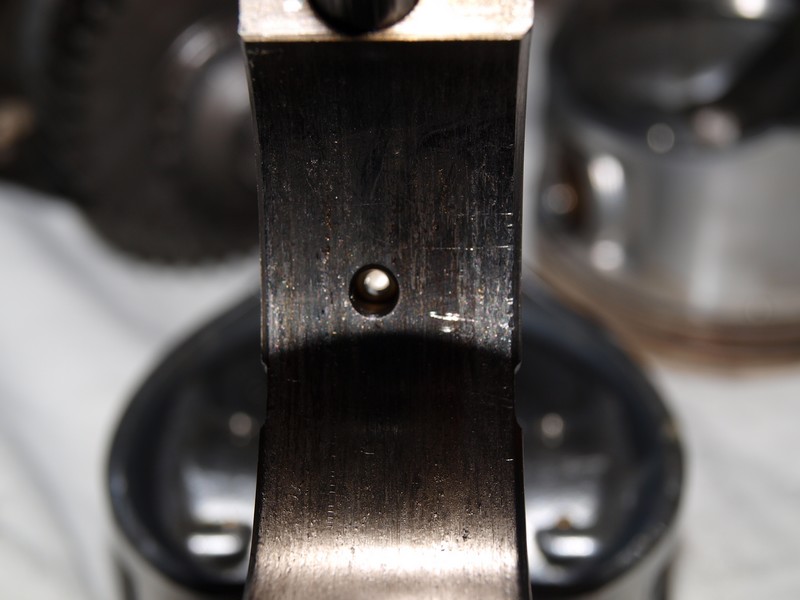

la suite...
Image[quote]
il y a vraiment de tres grosses marque il va y avoir du boulot .mickael devrai avoir la solution .

à la vu des dernières photo on dirais que ce moteur à serrer sur un coussinet de bielle (celui de l' AR) et du coup s' est mis à tourner sur la bielle marquant cette dernière ... (voir si le cylindre Droit n'as pas ovalisé)
Au point où tu en est il serait bon de tout contrôler, les chemises, les pistons, 1/2 coussinets de bielles, les bielles (vrillage) , les coussinets palier de vilbrequin tout ceci est expliquer dans la RTM 39 page 149 à 155, c'est un peu long à expliquer ici, et il y aurais trop de pages à poster je t' envois un MP

Juste pour donner le lien du post de Thierry qui montre mieux sa casse
et ce que l' on peu faire pour réparer ( issus de http://www.cxclub.org/Pages/Techn/ )
dans tout les cas, seul Michael sauras te dire ce qu'il est encore possible de faire...
