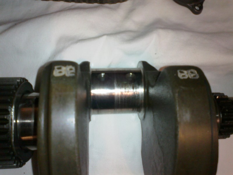

le vibrequin et les tête de bielles me semble très marquées, là je m'adresse aux spécialiste peut on rectifier le vibrequin(le temps de récuperer mon APN et je fais des tof plus précise des dégas) , si oui jusqu'a quelle tolérence et les bielle sont elles naze...... :(

Messages : 4292
Vu ton vilebrequin, il y a Mickaël qui est capable de te rectifier tout cela.
Seul le 650 peut se rectifier, pour les 400 et 500 c'est pas possible.

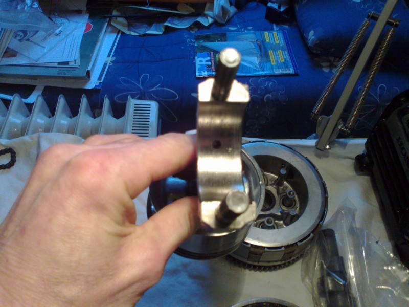

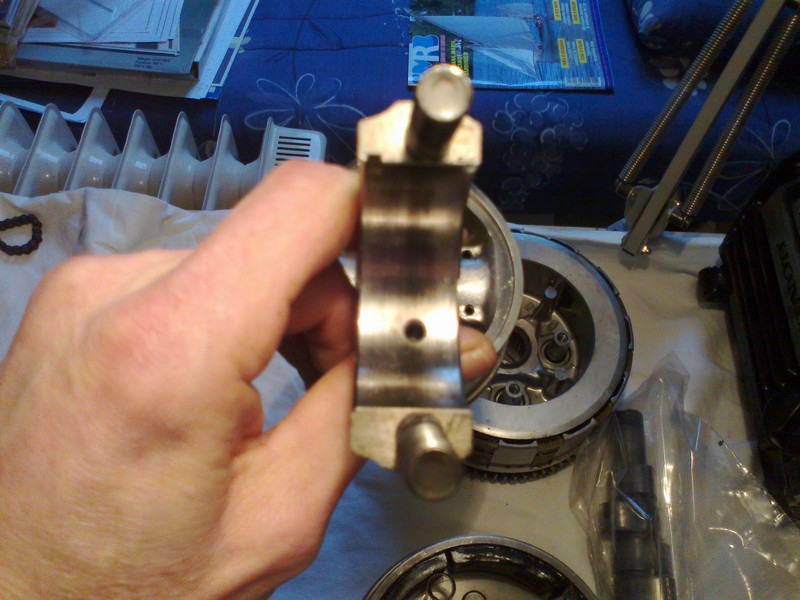

voici quelques images plus précise des dégas........

Messages : 6341
il y a vraiment de tres grosses marque il va y avoir du boulot .mickael devrai avoir la solution .

par contre les pistons ont l'air neuf ! Je n'ai pas controlé les chemises , en visuel elles sont correcte il est possible que ce moteur ai été réparé par un bricoleur ayant deux main gauche..... :P
et comment fait on pour contacter Michaël........ :oops:

à la vu des dernières photo on dirais que ce moteur à serrer sur un coussinet de bielle (celui de l' AR) et du coup s' est mis à tourner sur la bielle marquant cette dernière ... (voir si le cylindre Droit n'as pas ovalisé)
Au point où tu en est il serait bon de tout contrôler, les chemises, les pistons, 1/2 coussinets de bielles, les bielles (vrillage) , les coussinets palier de vilbrequin tout ceci est expliquer dans la RTM 39 page 149 à 155, c'est un peu long à expliquer ici, et il y aurais trop de pages à poster je t' envois un MP
Pour Michael il faudrait lui renvoyer un MP , ses petits soucis de famille font qu'il n'as passer ici que le 4 Février donc depuis il n'as pas le suivit de toutes les réponses qui suivent, un MP lui renverras au moins un mail pour le prévenir.
