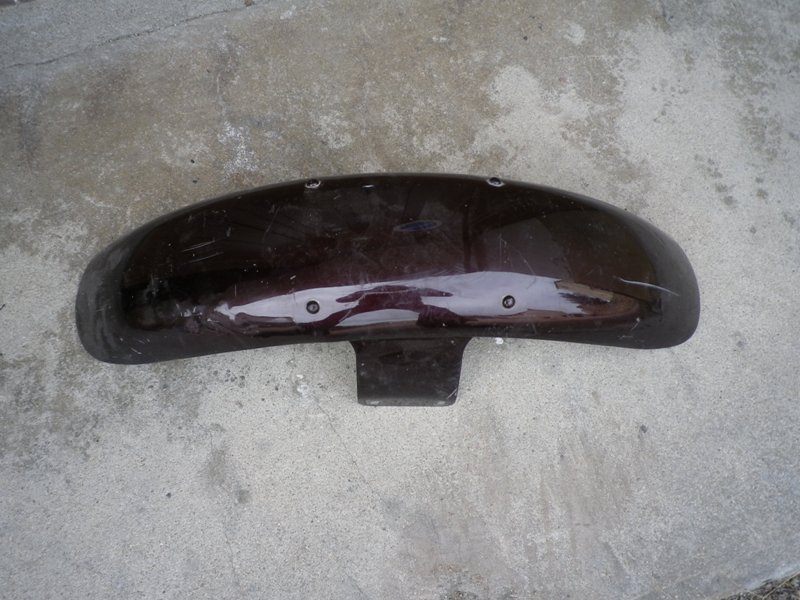

Sinon quelques photos de la mémère pour vous montrer son état, autre précision je l'ai acheté 250€ ce qui me semble assez honnête... j'ai misé sur le fait qu'elle pourrait redémarrer... on verra bien !!
Le petit truc qui m’embête c'est ce bout de "moteur" cassé juste au niveau de la collerette de fixation:
Désolé pour toutes les photos postés mais comme ça c'est fait !! :moto:
