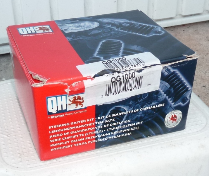

J'ai retrouvé la facture des soufflets.
Achetés 23 € (la boite de 2) chez "Atac - pièces auto" (et non pas chez AD Pro) en mars 2011
Pour voir s'il y a des magasins Atac près de chez toi, voir leur site ICI
Montés en septembre 2012 à l'occasion de la vidange de fourche.
Voici les photos : d'abord la boite
ensuite le résultat en vue générale :
et ensuite en vue rapprochée :
