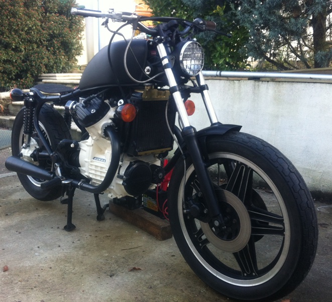

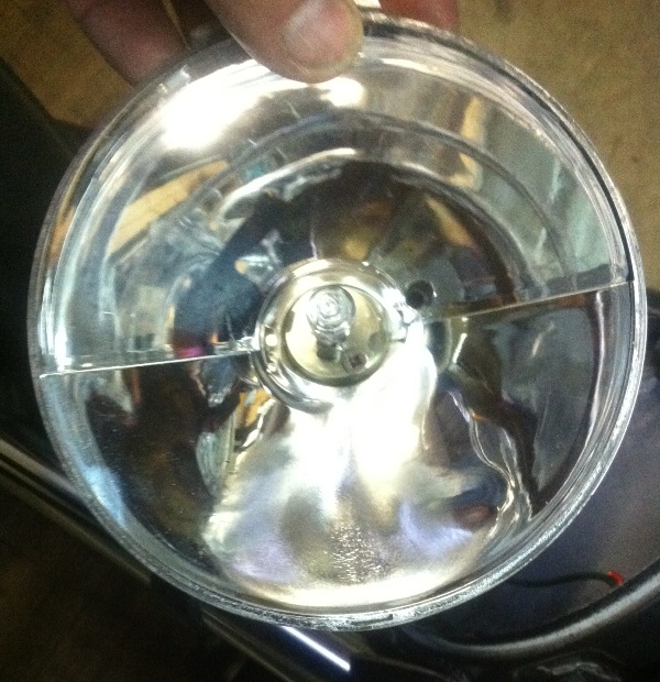

Alors là, c' est genial... mon adaptation du phare LOUXOR fonctionne parfaitement. Par contre ca chauffe 55 W.
Quand je vous dit que ca chauffe, le reflecteur n'a pas survecu a 20 minutes de fonctionnement :x
Par contre a l'arriere, test sur une heure, pas de chauffe et tout va bien.

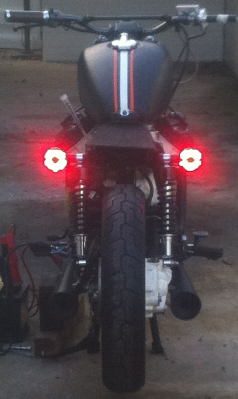

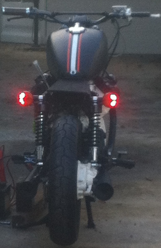

feu de position. Dans la réalité, de plus on s'eloigne plus on distingue bien les LEDS. Il n y a pas le halo comme sur la photo. Elles sont vraiment visibles meme a 50 metres en plein soleil. Vraiment content de moi sur ce coup.
FEU STOP. Même constat. a partir de 3 metres on distingues chaque LED. C'est vraiment sympa a voir. :D
feu stop et clignotant gauche droit

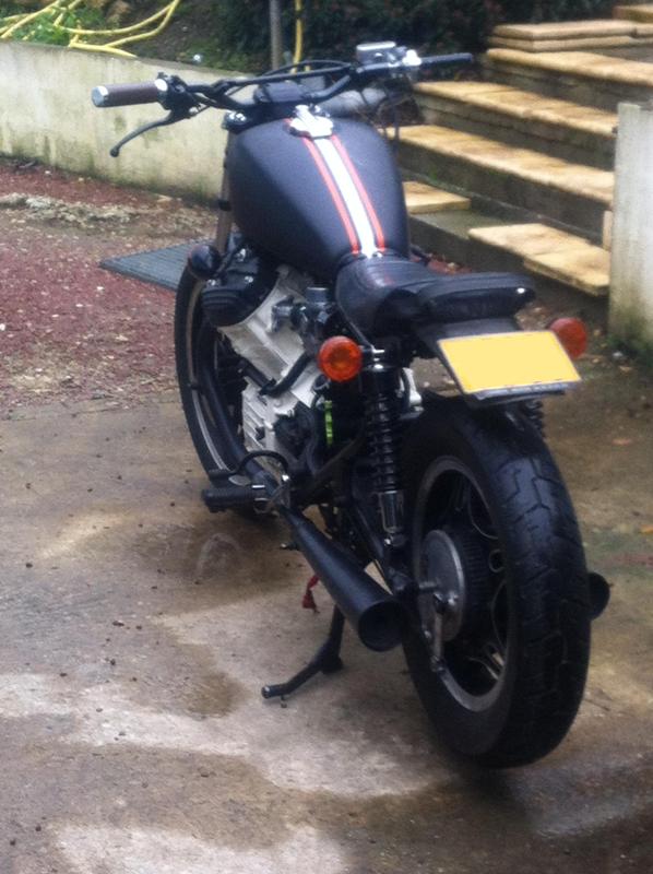

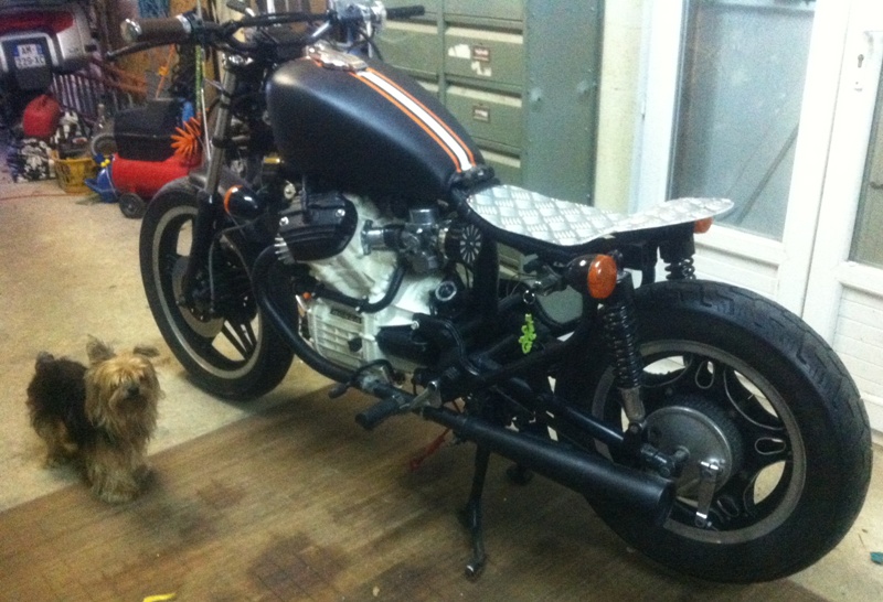

mon nouveau support de selle ET....... TOROK le vrai!

Quelle splendeur !
La moto n'est pas mal non plus ... :lol:

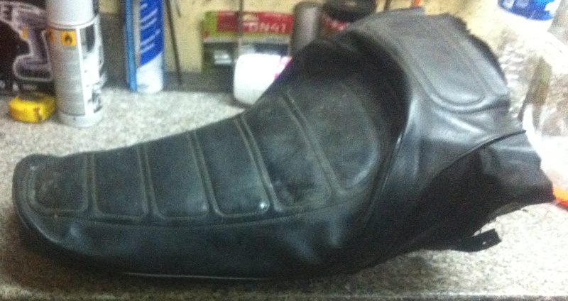

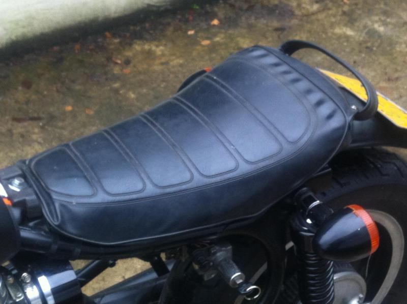

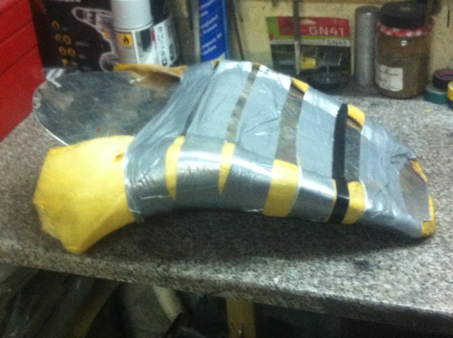

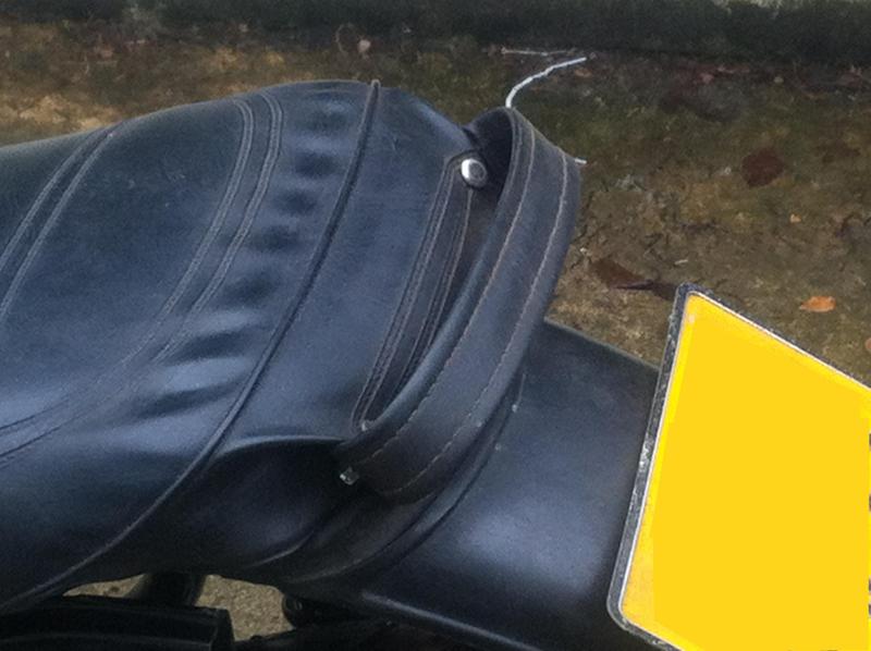

Alors aujourd'hui je me suis attaqué a la confection de la selle.
J'ai récupuré de la selle d'origine ( qui avait eté coupée en deux il y a 15 ans... par moi :oops: ) la housse et la mousse.

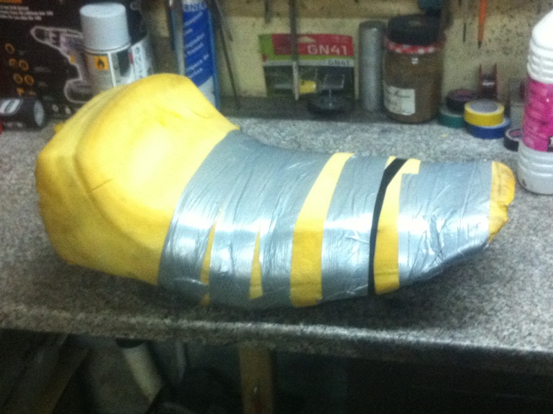

puis j'ai commencé quelques essais sur mon support.
la housse
premier essai peu concluant. la mousse est trop eppaise sur l'arriere et elargit trop la selle a mon gout.
alors j'ai sorti le couteu electrique de maman et taillé dans la mousse. c'est vraiment facile et precis avec le couteau.
J'ai été obligé de raccourcir mon support en metal car je la housse etait trop courte.
A partir de là je n'ai que des photos une fois fini.

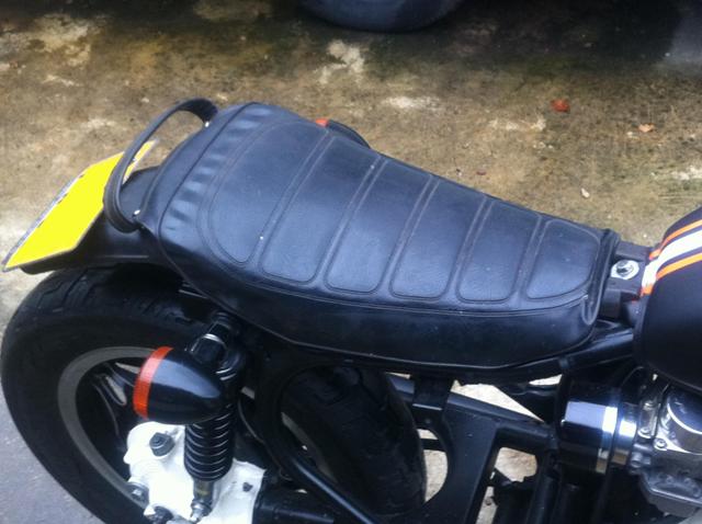

Pour tendre la housse j'ai utilisé des colliers electriques rislan. C'est vraiment facile et precis.
le garde boue est celui en caoutchouc que l'on trouve sur les customs.
Pour attenuer les deux plis sur l'arriere j'ai utilisé la sangle de l'ancienne selle pour faire une sorte de trompe l'oeil

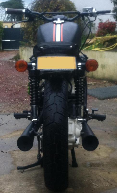

bon maintenant des vues d'ensemble
Messages : 2755
vraiment bien !
belle modification ,petite question pourquoi n'as tu pas recollé la sangle ar sur la housse ou la tendre ,je trouve que ça fait bizarre .

Pour répondre à Jacques , j ai improvisé pour la sangle. Et finalement j aime bien le côté "ça sert a rien mais c'est jamais vu"
Au départ je voulais faire revenir la sangle autour de la selle mais il fallait que je redémonte toute la housse pour pouvoir fixer les attaches.
Alors que là, j'ai juste percé le plis de part en part.
En tout cas, merci pour vos commentaires. :nage
Messages : 9355
Pas mal du tout, mais c'est con, le trou de la boite à air me choque. Peut-être juste une question d'esthétique personnelle, sinon le travail est superbe.
