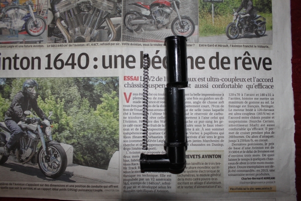

Donne-moi ton adresse en MP, et je l’envoie de suite.
Par contre tu ne pourras pas le démonter car l’antiparasite est serti.
Par curiosité j’en ai coupé un en deux pour voir l’intérieur, et….surprise il n’y a qu’un ressort, et cela ne perturbe pas du tout l’allumage.

Ah ok autant pour moi, je n’avais pas compris ta question.
Et bien là le culot laiton avec clip en métal existe bien, c’est serti dans le fond du corps de l’antiparasite. (Et c’est de l’intérieur que le ressort vient prendre appui dessus.)
