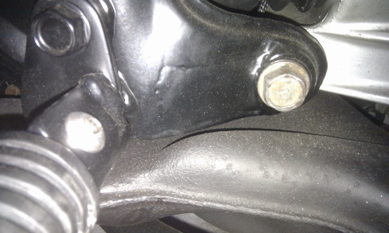

Merci pour les infos, mais en fait le hp est fendu sur la hauteur,et une fois demonte(en retirant la resistance) il n'y a pas de continuite.
Mais ca va etre regle, Flojac m'en envoie un.

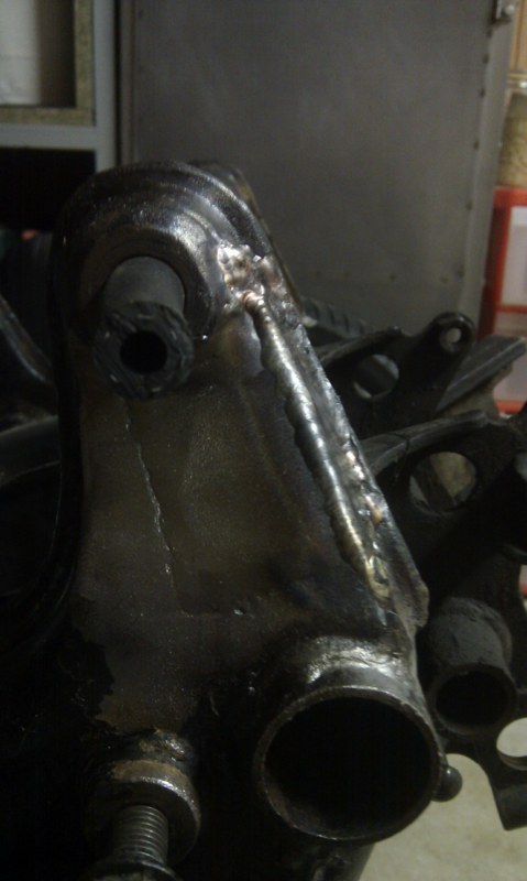

c'est un de mes amis qui est chaudronnier qui me l'a repare.
apres avoir bien nettoyé, et agrandit le trou, j'ai mis un produit qui neutralise la rouille.
et ensuite il a resouder une plaque pour boucher le plus gros trou, et maintenant le resultat est plutot pas mal.
niveau solidite il n'y a pas de pb, les arrêtes n'étaient pas trop touchée.
voici la reparation avant peinture

c'est la maladie des cx les fixations moteur ;des supports cales pieds arrière qui rouille il faut pour eviter cela percer un trous de 5 mm en partie basse ;la reparation est tres propre ,la solution de boucher le trous avec une tole est le plus rapide moi je l'ai fait souvent mais en soudo brasure qui est certainement plus emmerdant mais qui donne comme toi un bon résultat bonne continuation dans t'on projet .

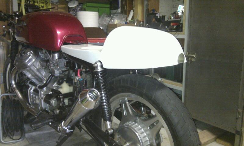

salut a tous
voici quelques news.

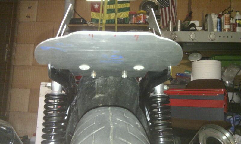

en ce moment je bataille un peu pour la mise en place de la coque, et la realisation du fond de la coque, mais ca commence a prendre forme.
voila quelques photos.
il ne me reste plus qu'a intaller le feu, les cligno et la plaque.
a+
lamouche.
lamouche
Messages : 99
Enregistré le : mar. 15 nov. 2011 21:43
Localisation : evreux
Message par lamouche »

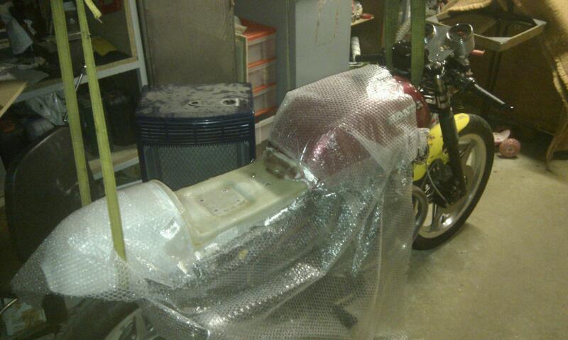

voila la coque est fixee, et le fond de la coque est terminer.
ca prend forme.
les caches sur les flancs sont fixes, il ne me reste plus qu'a confectionner le support de selle, et direction le sellier.

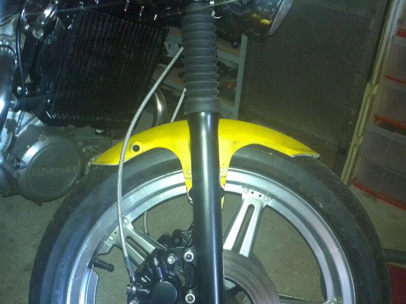

en ce moment j'essaye d'adapter le garde boue avant qui vient d'un 125 twin.
a+ pour la suite

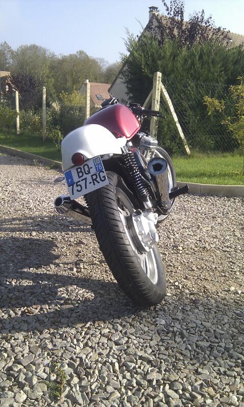

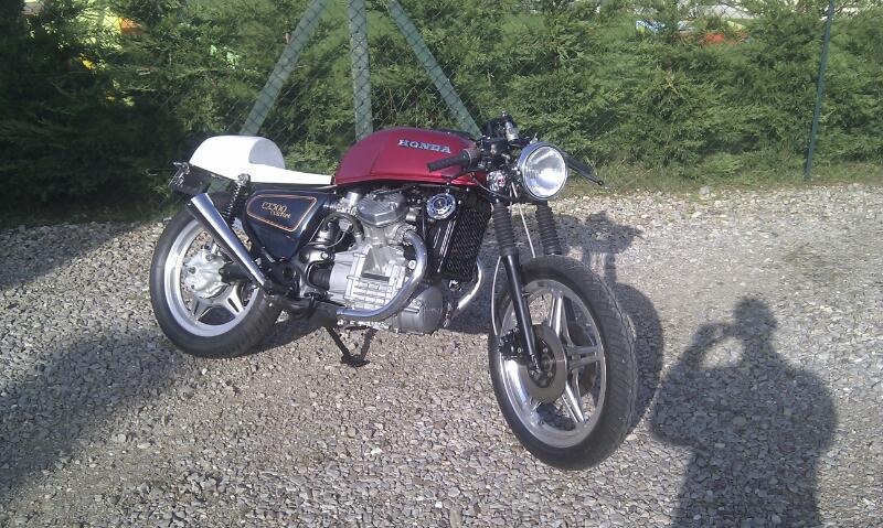

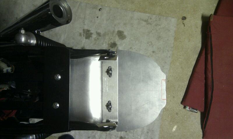

Salut a tous
Ca avance doucement, je trouve enfin un peu
De temps pour me lancer dans la realisation du support de selle en resine.
Pas facile a utiliser cette resine.

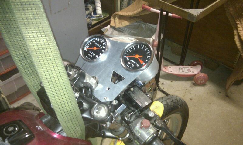

sinon je m'attaque au tableau de bord
la selle est chez le sellier, et toute la carrosserie en peinture.
apres un peu de vacance je recupere tout et je m'y remet.
a+
Lamouche
