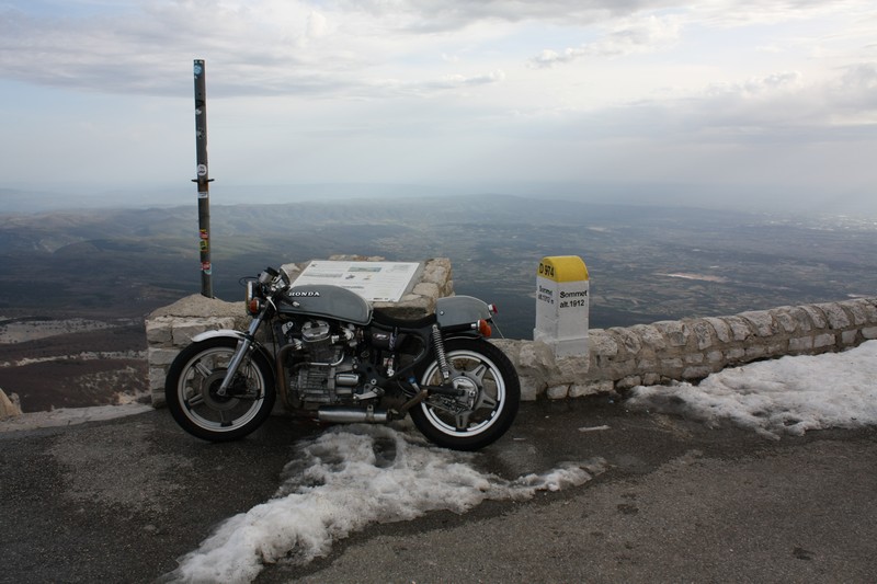

je laisse une photo de la montée historique de Mallaucene mont Ventoux du 28 avril 2012Image

sinon j aimerai bien voir la photo en plus grand format ???? ça a l air cool cette montée !!!!?????

voici quelques photos

belle machine belles photos ,pour moi je n'ai pas constaté de jeux sur m'on bras oxi mais tu parle d'un jeux dans quel sens .
