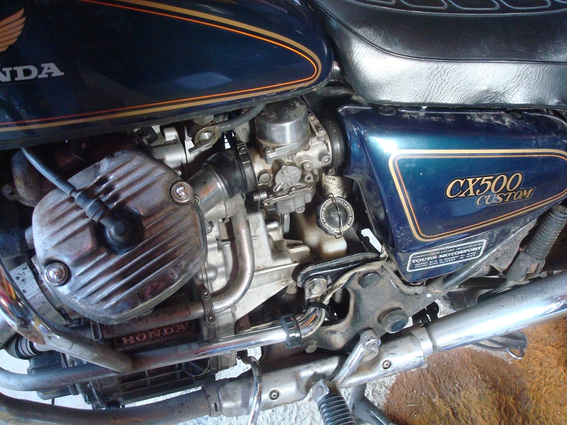

alors tout d'abord merci à YVES PIPEAU. En effet, après avoir débranché ce fil, la moto
démarre bien et fonctionne parfaitement. Le seul hic, c'est qu'elle s'arrête plus^^.
A partir de là, il n'y a pas 36 solutions, il faut trouver le court circuit... Bon, on s'est pas embêter, on a branché
un deuxième coupe circuit dont voici la photo (accroché en bas sur le tube).
Voilà, merci à tous!
