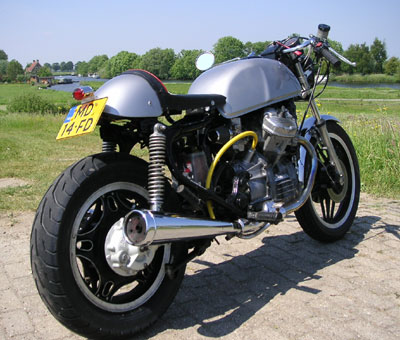

avec quoi as tu peint le moteur? Bombe, Pinceau, HT, ??????
Merci d'avance
Merci d'avance

le moteur n'est pas peint c nettoyé au WD40 et à l'huile de coude
et une éponde comme ça :
en paille de fer
pour le réservoir :
Bombe de primer, Bombe de peinture, et vernis.......les bandes argentées c'est auto-collant (une bande de par-soleil voiture acheté 4€ et découpé soigneusement)
le respect du temps de séchage du nombre de couches et de la distance de pulvérisation donne un résultat propre seul le fait de ne pas polir comme un 'pro' donne un aspect + matte que brillant
en paille de fer
pour le réservoir :
