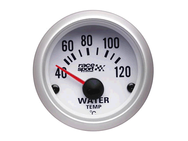

Bonjour, il existe dans le commerce des manometres de temperature eau en 12 volts.
Peut on installer directement un manometre en 12 volts?
Merci
Messages : 4649
De mémoire, j'avais fait ça sur ma BM maisil me semble que la sonde était livrée avec.
il est logique en effet que la résistance de la sonde soit appairée avec le thermomètre pour avoir une mesure exacte.
Il et probable également que ce type de dispositif possède son propre régulateur de tension pour compenser les variations de la batterie.
Gérard
Gérard CX 400-500
Gérard CX 400-500
Messages : 1022
Localisation : 58 Nièvre
Message par Gérard »
La sonde doit être de diamètre 16 au pas de 150.
Pas de problème pour le 12 volts supprimer le convertisseur 12/7 volts rien de plus simple.
A+++ Gérard
jerome91
Messages : 149
Localisation : Essonne
Message par jerome91 »
Bonjour merci pour les reponses, si je comprend bien il faut changer la sonde et le mano (indicateur de temperature)
Gérard
Gérard CX 400-500
Gérard CX 400-500
Messages : 1022
Pour la sonde ce n'est pas obligatoire mais la lecture sera faussée alors il suffit d'avoir ses propres repères.
A+++ Gérard
