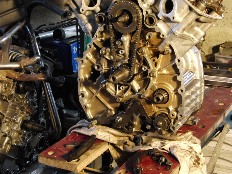

bonjour, un nouvel episode en image comme les gosses :D

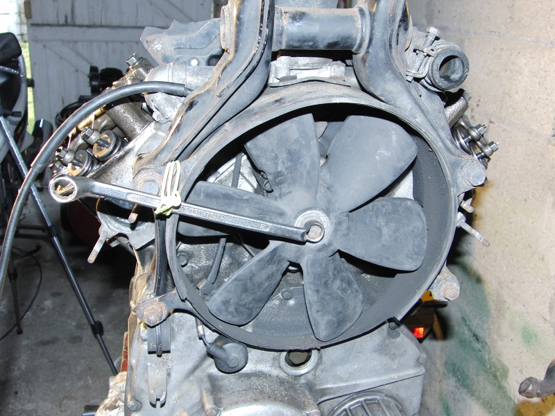

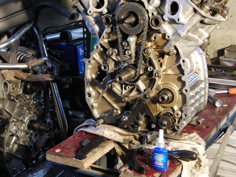

un truc tout simple pour maintenir l'arbre a cames en position point mort haut, pendant le demontage de la chaine

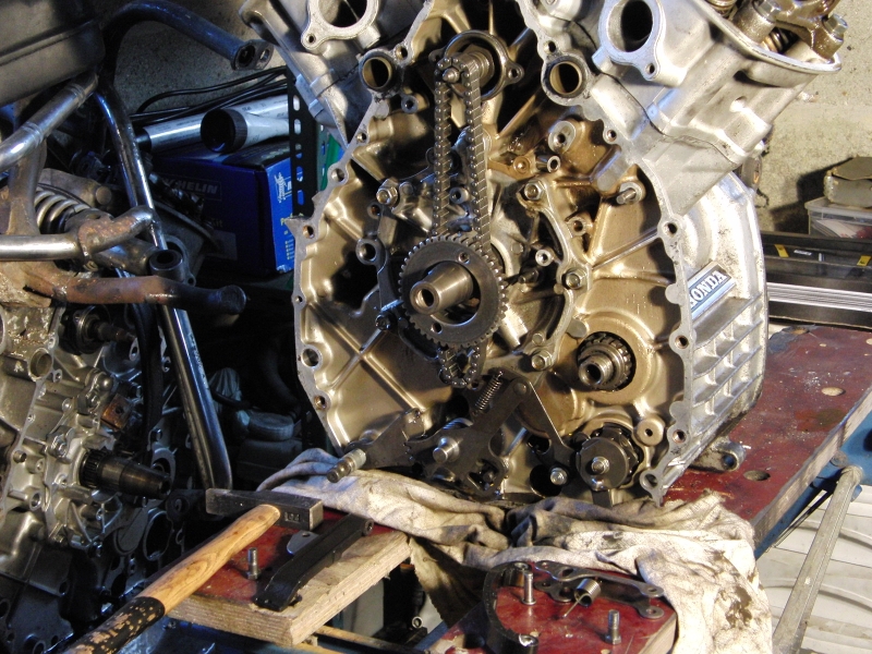

tendeur demonté, patins a changer, faire gaffe de pas perdre l'épingle qui tiens le patin au tendeur
pignon d'arbre a cames et chaine de distrib demontés, juste desoin d'une clé a pipe de 10, vis de 6 et un marteau pour donner un coup sec sur la clé
comme ca le pignon ne bouge pas d'un poil de plus le blocage coté ventilo fais son boulot

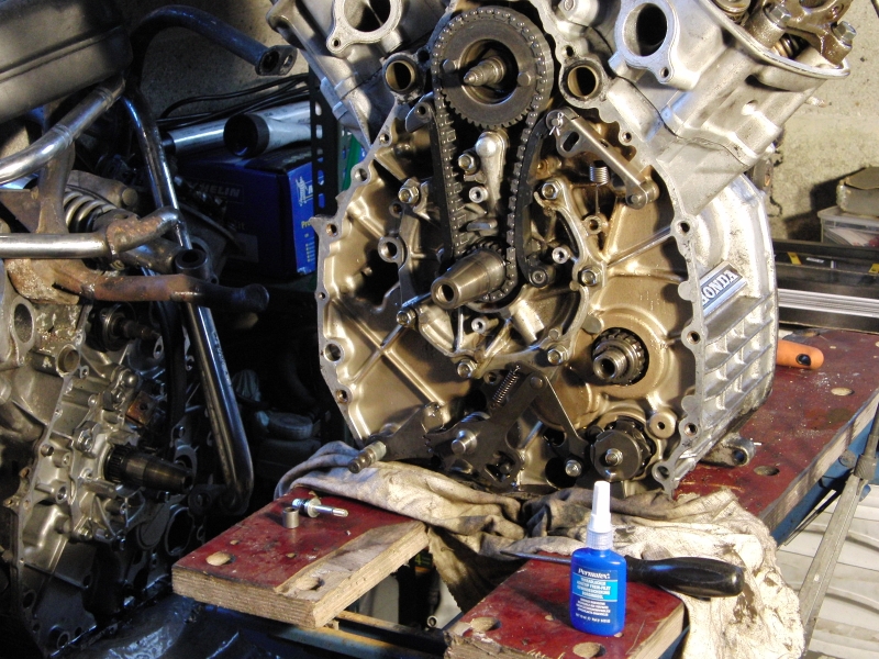

la nouvelle chaine en place, distrib calée, une goutte de frein filet sur les vis du pignon
ca avance, le tendeur et monté, c'est beau quand c'est neuf

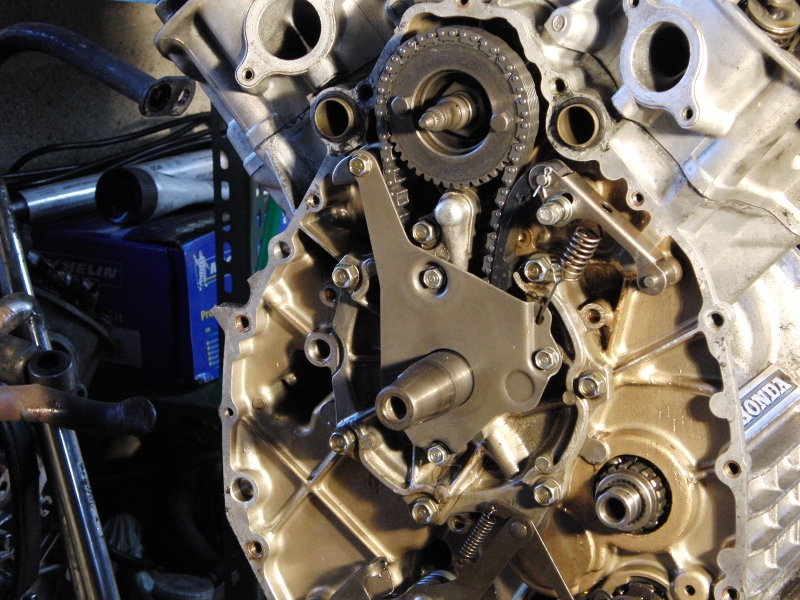

montage de la tole, pas de probléme particulier, faire attention a repartir le jeu autour du vilebrequin autrement ca frotte
4 vis de 6 dont une plus longue pour la fixation du patin guide, cle de 10

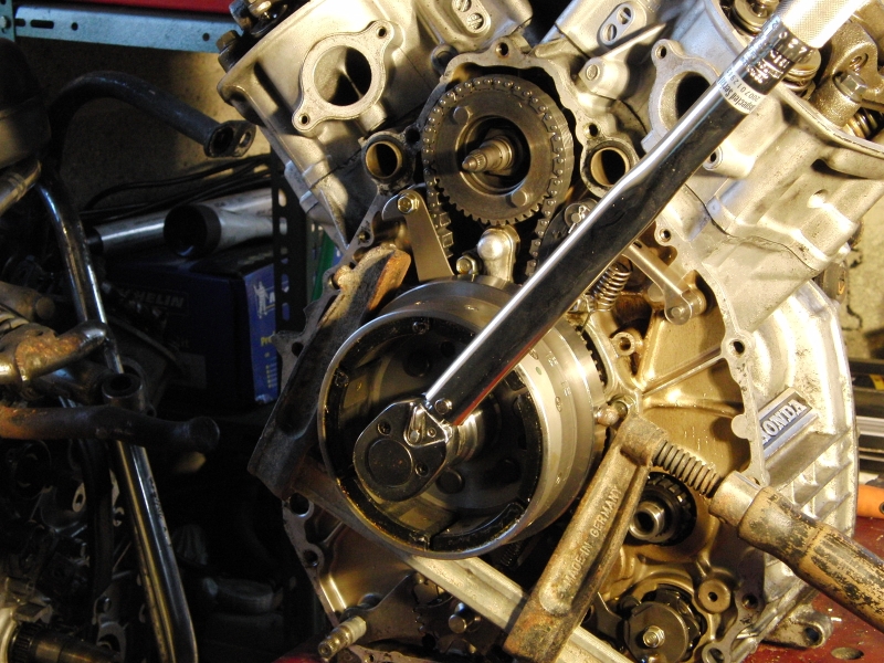

remettre la clavette demi lune sur le vilebrequin, emboiter le tout sur le vilo en essayant d'etre en face de la clavette, pose du serre joint modifié sur le rotor
regler la clé dynamometrique sur 8 kgs, enduire legerement la vis de frein filet et serrer jusqu'au declenchement (clic), le plus dur est fait

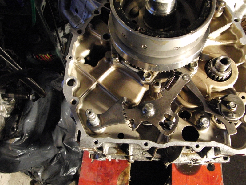

remettre en place le doigt d'allumeur, verifier la position de la commande de selecteur qui doit etre comme sur la photo

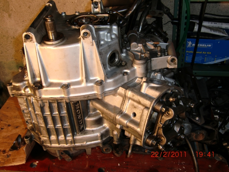

nettoyer le plan de joint, remettre en place l'arbre de sortie de boite
si le joint et dechiré, remplacer, la ce n'était pas le cas, donc aprés une petite decoupe du joint au niveau du pigon intermediaire du demarreur, pour permettre son passage
une couche légére d'auto joint bleu, et on remonte le carter, delicatement en surveillant le passage des axes, et du selecteur qui ne doit pas bouger, remettre les vis en place
serrer le tout, remonter la pompe a eau, c'est fini pour aujourd'hui (vous avez vu l'heure :lol: )

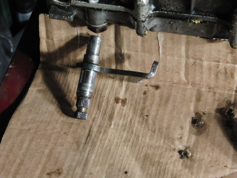

axe de selecteur tordu (tu as des bottes en plomd Eric :lol: ) en fouillant dans mon stock j'ai fini par en trouver un en état

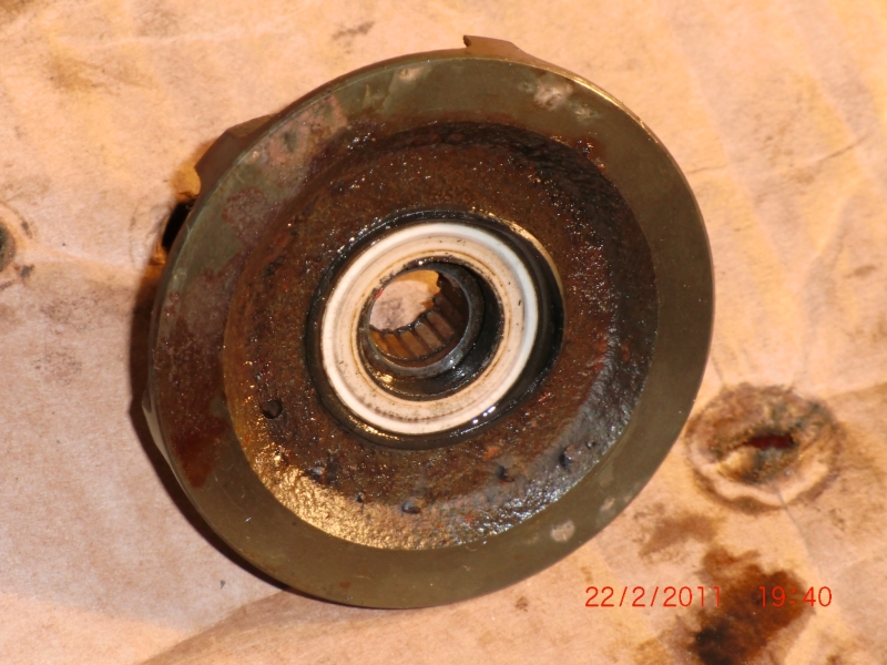

pan dans les dents, elles sont ou les canelures de la turbine ? c'est peut etre bien a cause de ca que tu as claqué un joint de culasse, ca tourne autour de l'arbre a cames tranquille
bon aller je retourne fouiller dans mon stock et: miracle il m'en reste une en bon état c'est 8)

le sélecteur tordu et les dents qui disparaissent c'est courant
Messages : 9204
Le sélecteur tordu c'est peut-être vieux, il y a 2 ans je me suis prix un pneu de voiture qui volait sur la route (la voiture venait de le perdre devant moi) et qui a tordu mon sélecteur...
Tu n'as pas parlé de la roue libre, ça a donné quoi?
salut Eric, je n'ai pas parlé de la roue libre, car je n'ai fais qu'un echange de rotor et de pignons, le tiens etait trés marqué par les galets (pas de tofs car cela ne se voit pas) ca se sent bien en passant les doigts sur la portée, j'ai fais comme tu m'a dis, j'ai pris l'ensemble du 400.
mais je pourrais demonter celle qui deconne par la suite avec photos pour le fun
