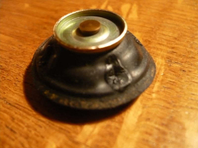

J'ai trouvé en magasin (Casto pour ne pas le nommer) de la super glue enrichie en caoutchouc et flexible. Et comme le tube coute 3.50€ et qu'il y avait une reduc immediate de 2.00€ = 1.50€ 8) pile-poil mon budget pour essayer sur une vieille membrane percée.
Apres un nettoyage à l'essence F j'ai mis un peu de colle sur une allumette taillée en spatule et étalé sur le trou recto verso
Au toucher on sent bien que ce n'est pas la même souplesse, mais apres l'avoir trituré et fait roulé la membrane entre deux doigts pendant un bon moment le collage tiens bien.
J'ai peut-être mis trop de colle, donc je vais essayer sur une autre qui est percée.

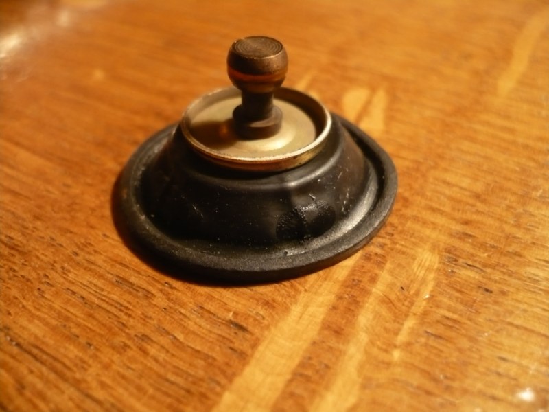

Donc pour la 2ème membrane j'ai utilisé un cure dent en bois et juste apposé des minis gouttes sur le trou (des chiures de mouches), comme la colle vulcanise avec le caoutchouc et s'étend un peu c'est beaucoup plus propre et on perd moins de souplesse.
Je les ai tremper dans du 95 toute une journée sans que cela n'altère la colle, (même si l'essence ne passe pas ici on est sur des carbus donc c'est mieux si le 95 ne dissous pas le collage).

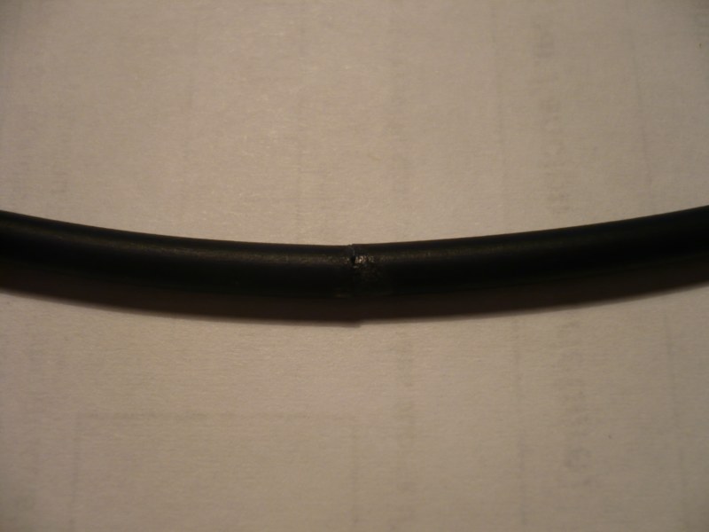

Le plus intéressant pour moi étant de pouvoir coller du joint torique vendue au mètre parce que la colle spéciale vendue exprès ne se conserve pas longtemps.

c'est bien cikou to joint torique mais ta coupe n'est pas bonne, on ne fait pas une coupe droite pour le collage mais une coupe biaise ( en onglet) les deux bords doivent se supperposer, un peu moins facile mais beaucoup plus fiable dans la tenue
cikou
Messages : 197
Localisation : 33 LE TOURNE
Message par cikou »
bien vu c'est exact Sistero
