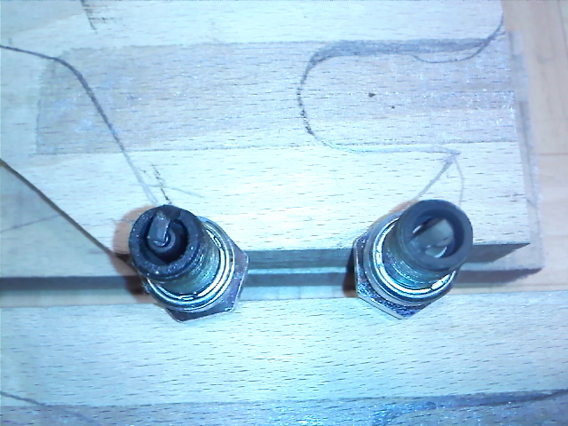

couleur de mes bougies (allumage ou carburateur)
soulblader
Messages : 7
Enregistré le : dim. 16 mai 2010 18:14
Localisation : montivilliers
Message par soulblader »
la bougie de gauche correspond a mon cylindre gauche comme on peux le constater elle est noir et huilleuse.
celle de droite est un peux noir sur le bord de bougie mais c'est pas huilleux.
quelqu'un pourrai me dire si c'est un probleme d'allumage,de richesse ou pire un jeux de soupape usée.
les bougies ont a peine 1000 km je l'ai ai changées il y a 15 jours
cordialement
trapadelle
Messages : 272
Message par trapadelle »
à vue de nez, je dirais: une synchro à faire, et surveiller sa conso d'huile...
Messages : 4292
Un peu plus de renseignements, kilométrage, réglage des soupapes effectuées, prise des compressions, synchro de carbus..........................filtre à air neuf ?
Ton cylindre de droite a la bonne couleur, pour le gauche, comparaison des compressions après réglage du jeu aux soupapes et réglage tension de chaine de distribution par la même occasion.
Messages : 6358
bougie les symptômes
,bougie ,noir/encrassée, dépôt huileux = bougie trop froide qui n'ateind pas la température d'auto n'étoyage OU un mélange trop riche (air /essence 10/1 a8/1en desous,le moteur ne part plus) OU un allumage en retard OU filtre à air encrassé OU problème de compression
bougie blanche , électrode fondu, dépôts en croûte blanchâtre c'est le signe d'une bougie trop A (point d'auto allumage 85° =mélange trop pauvre (air/essence 15/2) trop d'avance , prise d'air sur la carburation
