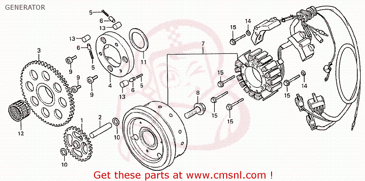

Messages : 4574
Pareil que thierry !
Et pour répondre à ta question : pas de regret, le stator de CX est en un seul morceau (c'est le même pour toutes les CX sauf les E je crois) et les bobines sont indissociables : c'est tout ou rien !
Il s'agit de la pièce n°7 à droite sur le schéma et qui vient avec ses deux capteurs et tout son cablage.
