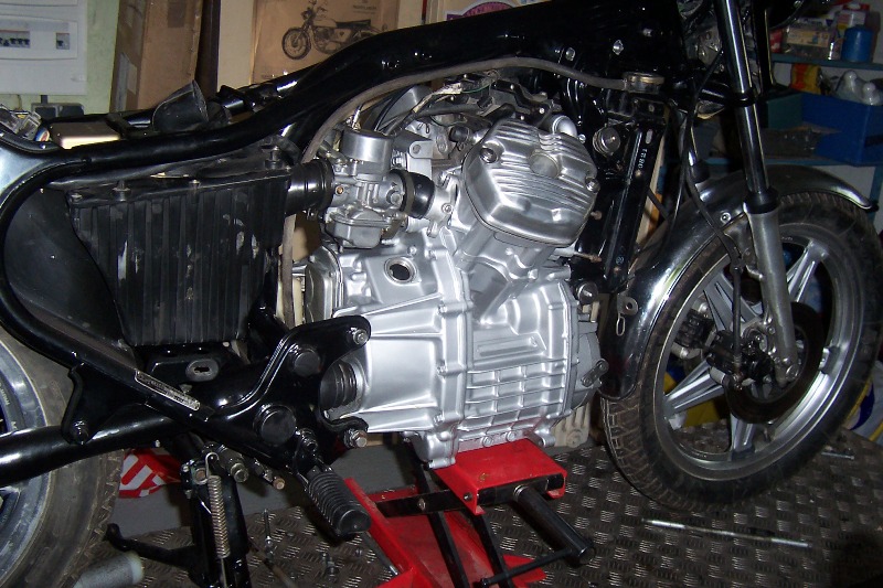

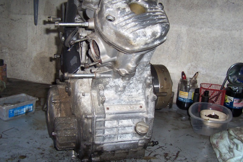

Comme quoi avec un peu(beaucoup) d'huile de coude et de peinture on peu partir d'une épave( échangée contre deux bouteilles de pinard) et en faire un truc propre(voir le moteur"avant-aprés").

super résultat :bravo:
j'espére pouvoir faire aussi bien avec ma meule
bonne continuation
Messages : 9224
Ca n'a carrément plus rien à voir, elle est superbe, pourvu qu'elle fonctionne aussi bien.

super boulot,bon il faut que tu explique la technique de nettoyage et tous et tous :lol:
un jour j'aurai la mienne a faire ,donc les conseils sont les bien venus :up

En fait, pour le moteur je l'ai bien dégraisser, passer a la paille de fer fine et a la brosse laiton pour enlever l'oxidation de l'alu, aprés je l'ai démonté pour les vérifications et remplacement(distrib, joint de pompe eau etc...)et une fois remonté, re-dégraissage et peinture en bombe haute température de chez Norauto.
Le cadre, sablage et peinture epoxi noire .
Les roues repeintes en gris a la bombe.
A la base ce n'était qu'un gros tas de rouille!
Nono.

:bravo: :bravo: :up bravo nonoscout, tu tiens le bon bout, super travail , tiens nous au courant de la suite :bravo:
Messages : 5004
:cry: C'est très beau mais pourquoi c'est pas en noir mat? :cry:
Je déconne, félicitations :bravo: ça lui donne un air neuf et rutilant 8)
si tu sais plus quoi faire je peux t'envoyer mon moteur !! :lol:
