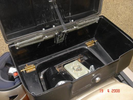

Pour ne pas se trimballer avec le casque à la main dès qu'on s'arrête il ya des accroche-casques sur les motos.
Celui des CX est particulièrement mal foutu et le sommet du casque cuit sur le pot quand on l'accroche :x . Et quand on est deux, qu'est-ce qu'on fait du casque de sa chérie ? :oops:
Alors, pour ceux qui ont un top-case j'ai imaginé ça :
Image Image
D'accord, c'est pas une CX, mais c'est valable pour n'importe quelle trapanelle avec un topcase.
Et comment ça tient ?
Ben , c'est tout bête !
on comprend mieux avec ça :
Pas compris ?

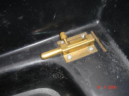

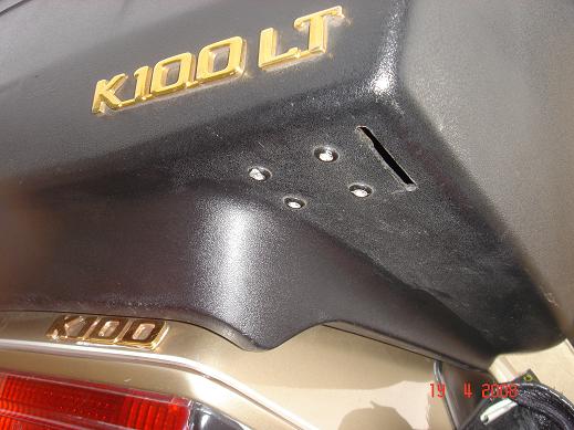

Il suffit d'un verrou de placard ordinaire fixé dans le top case avec une fente pour le passage de l'anneau du casque : quand le casque est attaché, on ferme à clé le top pour avoir la même efficacité que l'accroche casque d'origine et ........on peut en mettre plusieurs !
Image Image
Ca ne prend pas de place et c'est invisible de l'extérieur.(et en plus ça permet d'évacuer la flotte des top-cases pas étanches) :lol:
Coût de l'opération : quelques zorros et une heure de bricole !
