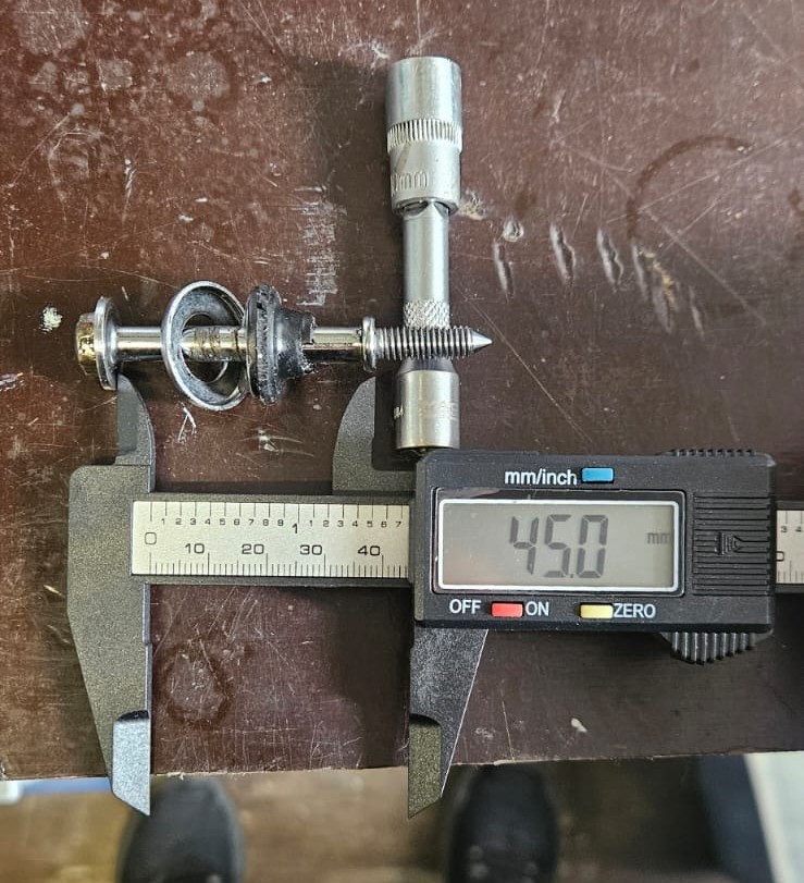

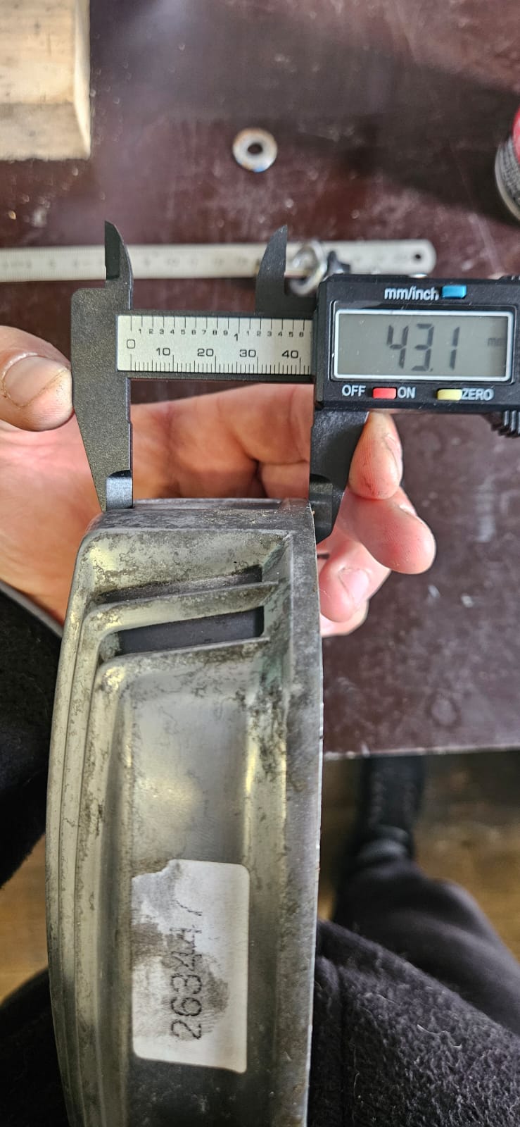

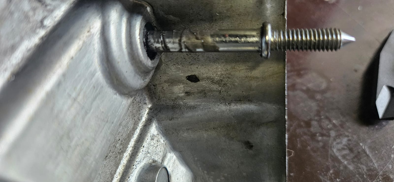

Est ce que quelqu'un connais la taille des goujons pour cache culbuteurs de E ?
Je viens de regarder mes goujons de Cx400c avec les caches culbuteurs de E, il est vrai qu'ils paraissent un peu courts.
C'est un coup à foirer le filetage des culasses. J'ai trouvé deux tailles sur internet pour la partie non filetée.
45mm (certainement ceux que j'ai en ma possession sur le Cx400c) et 54mm qui correspondrai mieux en prenant en compte le joint de cache culbuteurs qui est assez épais.
Qu'en pensez vous ? Je vous mets des photos histoire de mieux comprendre
Je n'ai pas les mesures exactes et je ne suis pas chez moi pour les prendre, mais je confirme.
Il y a deux types de goujons de cache-culbus : des courts pour les caches ronds des classiques et des longs pour les cachés anguleux des modèles E.
A noter que bien que d'aspect assez différents, les caches culbuteurs se montent indifféremment sur tous les modèles à condition d'utiliser les goujons adaptés.
