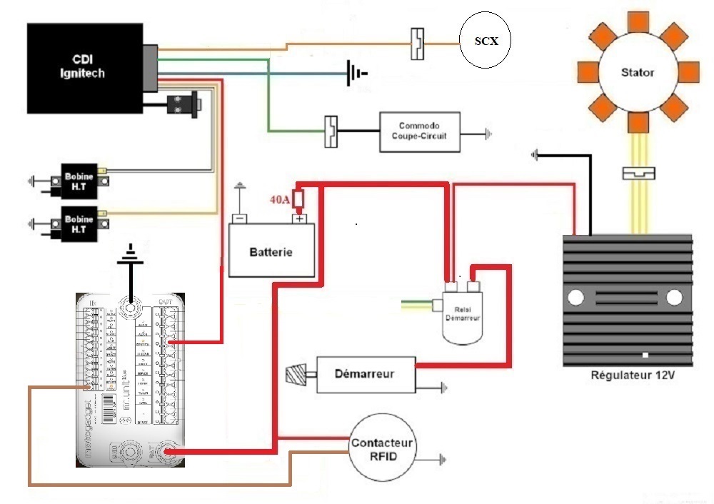

Je suis en train de préparer mon nouveau circuit électrique pour ma CX 500 C PC01 de 1981.
Voici ce que va comporter ce nouveau circuit électrique et voici l'ébauche étape par étape de circuit
- De chez DEVmoto : nouveau boîtier CDI - Stator - Plateau SCX
- De Chez Motogadget le M-Unit blue.
Merci d'avance de l'aide que vous allez m'apporter maintenant à la réflexion :up
