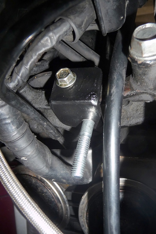

Le point d'ancrage au cadre est constitué d'un fer plat renforcé solidement boulonné sur une fixation moteur et immobilisé avec la vis du parement du radiateur :

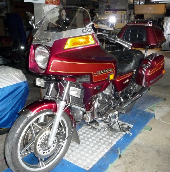

Comme promis, je me suis attelé à la même réalisation sur Sidonie, ma GL.
Le montage latéral n'est pas possible pour les mêmes raisons que sur la E et le montage transversal (type DUCATI) non plus à cause de la présence du carénage. :(
Je commençais à désespérer quand j'ai jeté un coup d’œil sur LILY MARLEN ma BM......................... et j'ai vu que l'amortisseur de direction était monté longitudinalement mais entre les deux tubes de fourche. :)

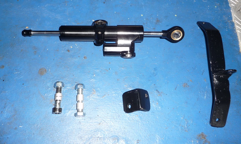

Après quelques essais à blanc pour valider la cinématique de l'engin sur Sidonie, je suis passé à la réalisation des pattes de fixation :

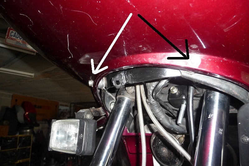

La tige de l'amorto est fixée au té inférieur par cette équerre boulonnée sur la fixation du répartiteur de freinage supprimé avec les Durit Aviation (en cas de présence du répartiteur, le même type de patte pourrait se fixer à la vis de serrage du té inférieur sur le tube de fourche) :
Le corps de l'amortisseur est fixé sur un fer plat façonné et boulonné en deux points sur l'araignée de fixation du carénage :

Et au repos, l'ensemble reste très discret :
Et voilà, plus aucune excuse pour avoir une 650 CX qui guidonne ! :lol: :lol:
