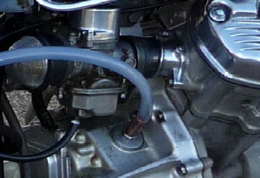

je roule en 400 cx depuis que j ai obtenu le permis y a pas très longtemps :D
j aime bien ma bécane même si j ai du déposer les carbus les nettoyés refaire la peinture changer quelque pièces et que j attend avec impatience le boitier cdi :(
elle est vraiment génial donc je roule pour faire des essaies et je voie une petite fuite d huile au niveau du reniflard sur le bloc
pas grave un nouveau joint et hop ça repart :wink:
et bien non au moment de le deviser Paf ! il casse net a la base :cry:
je vient vers vous en espérant que quelqu’un aurait cette pièces en trop :oops:
ou s'il est possible de la trouver en neuve :up
merci a vous :nage
salutations Fabrice

Cette pièce se trouve d'occasion, probablement neuve aussi mais je ne connais pas le prix, à voir sur cmsnl.com tu devrais avoir des pistes ici pour en trouver un.

merci pour ta réponse je trouve facilement des bouchons fermer,même sur le site que tu me donne
j'ai une piste sur LBC en occasion
je continu ma recherche

Normalement, ça doit se trouver sans trop de problème en occase.
Sinon, avec un bouchon fermé, il suffit d'y percer un trou et d'y enfiler un tube du bon diamètre.
C'est ce que j'ai fait sur mon CX de piste et ça fonctionne parfaitement. :)
Et si ça résiste dans les rudes conditions de piste, il n'y a pas de raison que ça ne soit pas satisfaisant sur la route. :wink:

nickel merci j ai récupéré un bouchon et je pense lui remettre le tube ou je coupe et je fait une soudure alu
avec le tig mais jamais fait sur de l alu :?
en tout cas merci a vous pour vos réponse :D
