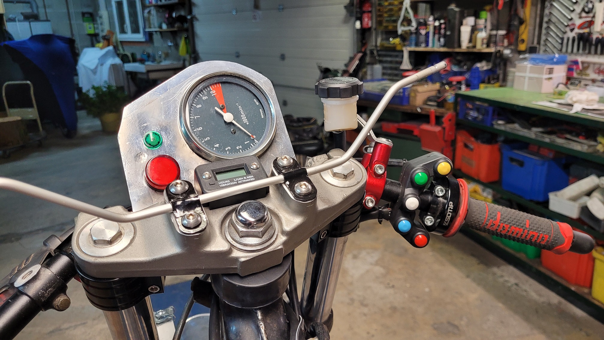

Et maintenant que j'ai des commandes aux pieds de MotoGP, je veux aussi les mêmes commandes au guidon !
En cherchant mes commandes reculées chez "les chinois" je suis tombé sur ça :
A ce prix là, c'était trop tentant, et bien que ça n'apporte rien de plus à ce type de moto, je l'ai acheté et je l'ai monté pour le fun.
Le bouton rouge commande le démarreur, le bouton jaune est un interrupteur d'allumage intermittent et le bouton vert est l'interrupteur général (qui se trouvait avant sur mon tableau de bord).
pour cacher le trou disgracieux qu'il avait laissé, j'ai monté un contacteur de point mort (aussi inutile que ce type de commodo ici)
Quant au bouton blanc, j'ai prévu d'y monter la commande du "holeshot device" , mais je n'ai pas encore installé cette fonctionnalité sur la moto !
Et enfin le bouton bleu devait recevoir la commande d’antipatinage mais je me suis aperçu que même en pleine colère une CB 400 N, fut elle "racing", était bien incapable de faire patiner sa roue arrière à l'accélération !
Alors, je n'ai tout simplement pas câblé ces deux boutons, mais ça, ça doit rester entre nous !

Re: CB 400 N
En tout cas, ça en jette un max, tes concurrents vont en être tout déstabilisés !

C'est une console de jeux tes commodos ?

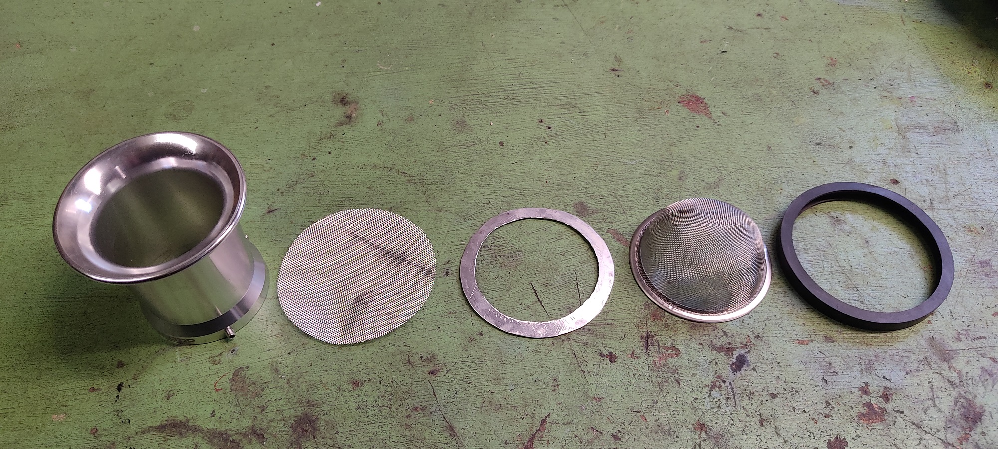

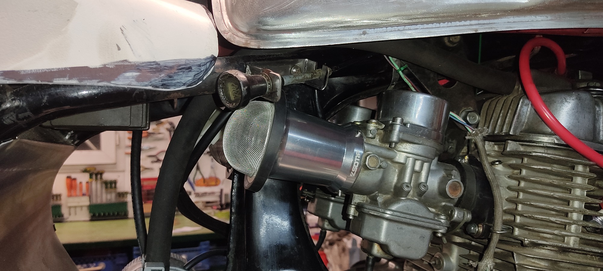

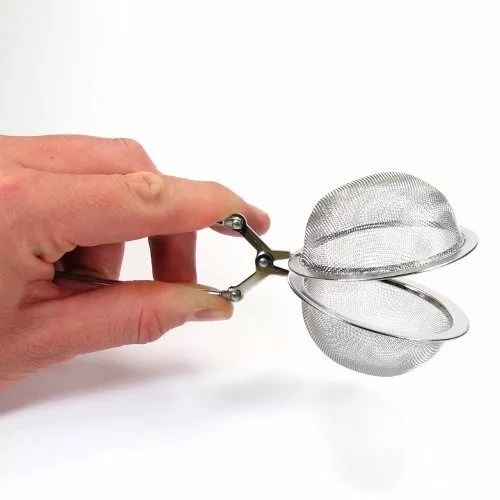

je vous propose une recette de cuisine pour aujourd'hui .
Il nous faut une boule à thé :

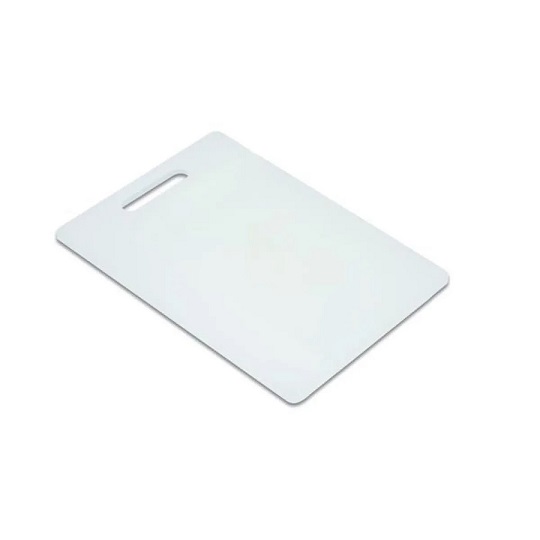

et une planche à découper en polypropylène :

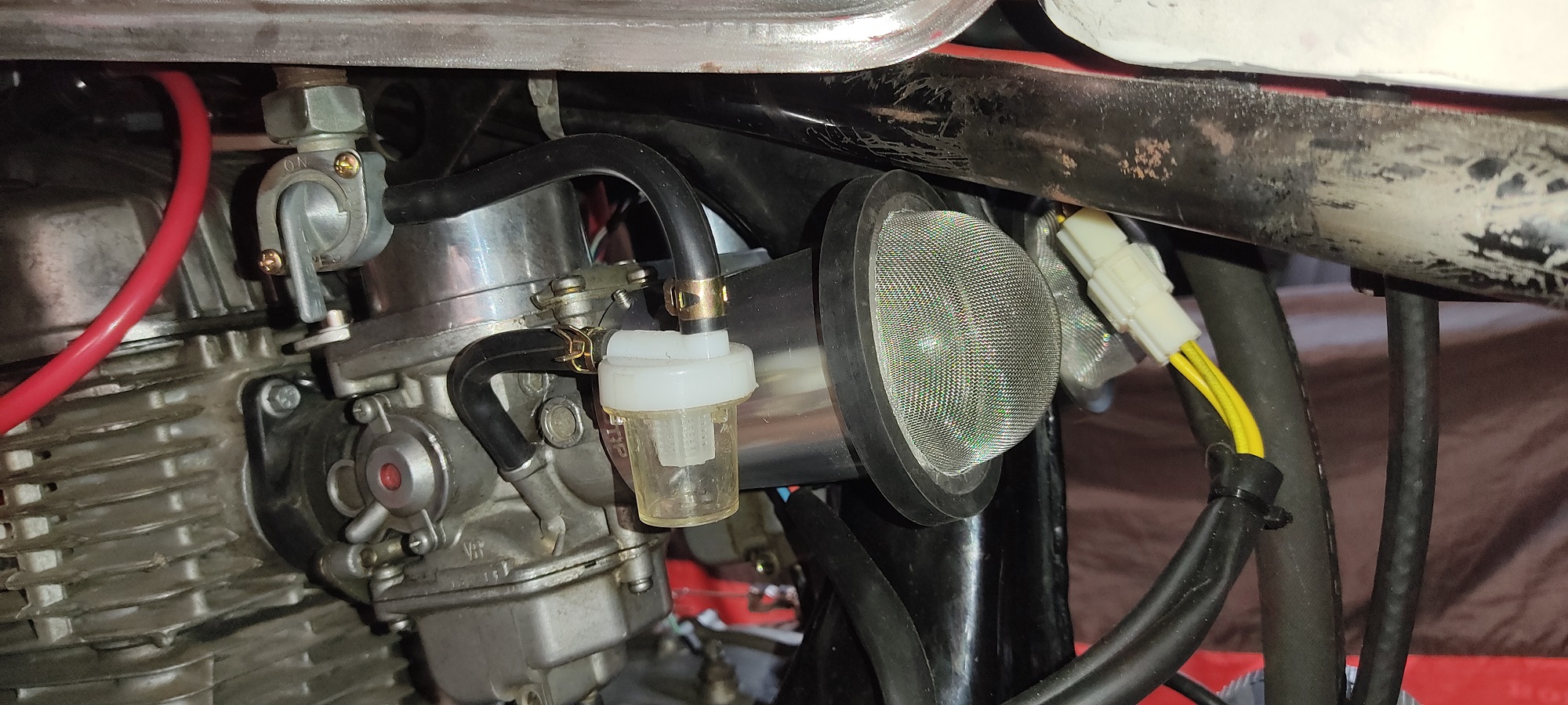

On commence par supprimer la poignée de la boule à thé et on se retrouve avec deux demi-sphères grillagées, qui , une fois en place..........................................font de superbes grilles de cornets pour les carburateurs !
C'est d'autant plus intéressant que la taille légèrement inférieure de la demi-sphère m'a obligé à fabriquer une entretoise pour la fixer, me permettant ainsi de supprimer les restricteurs d'air que j’avais installés.

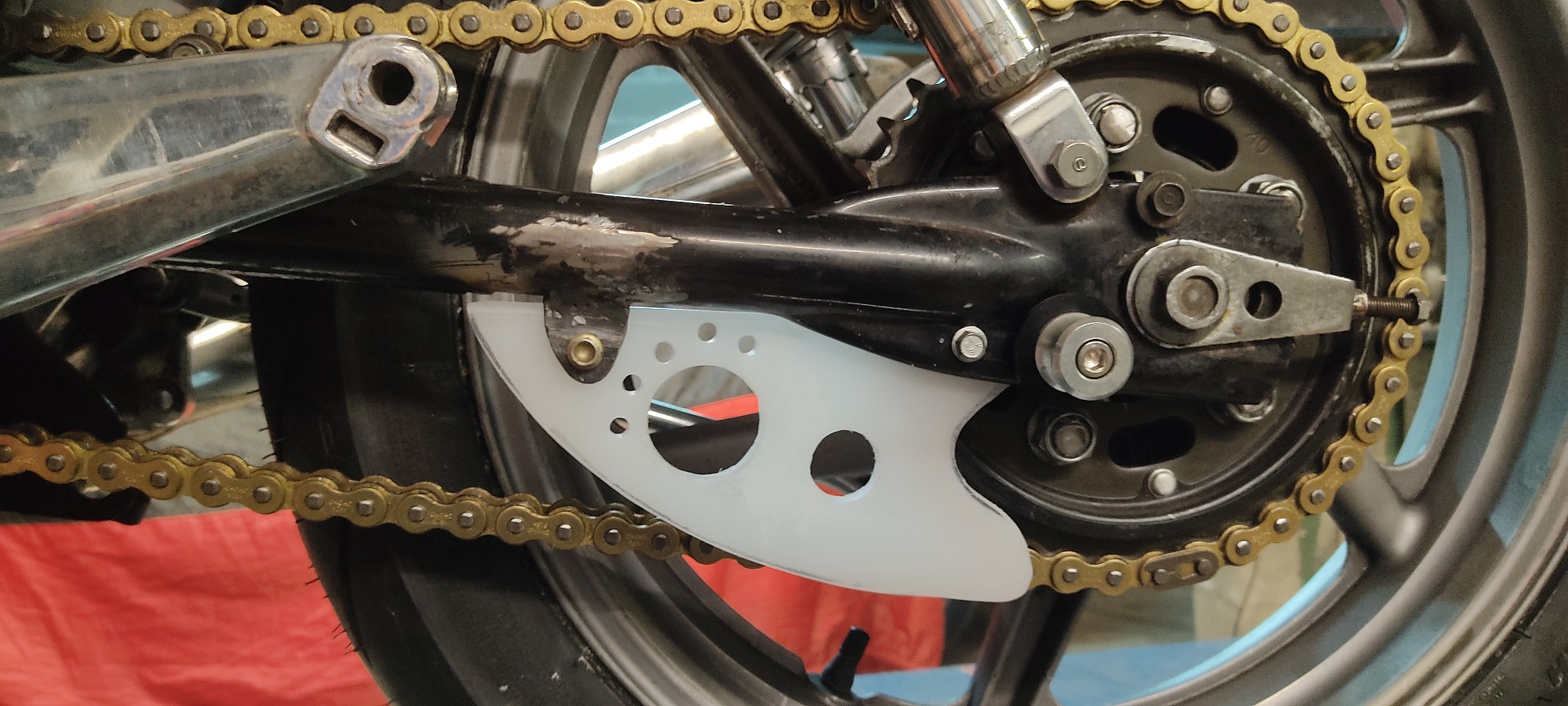

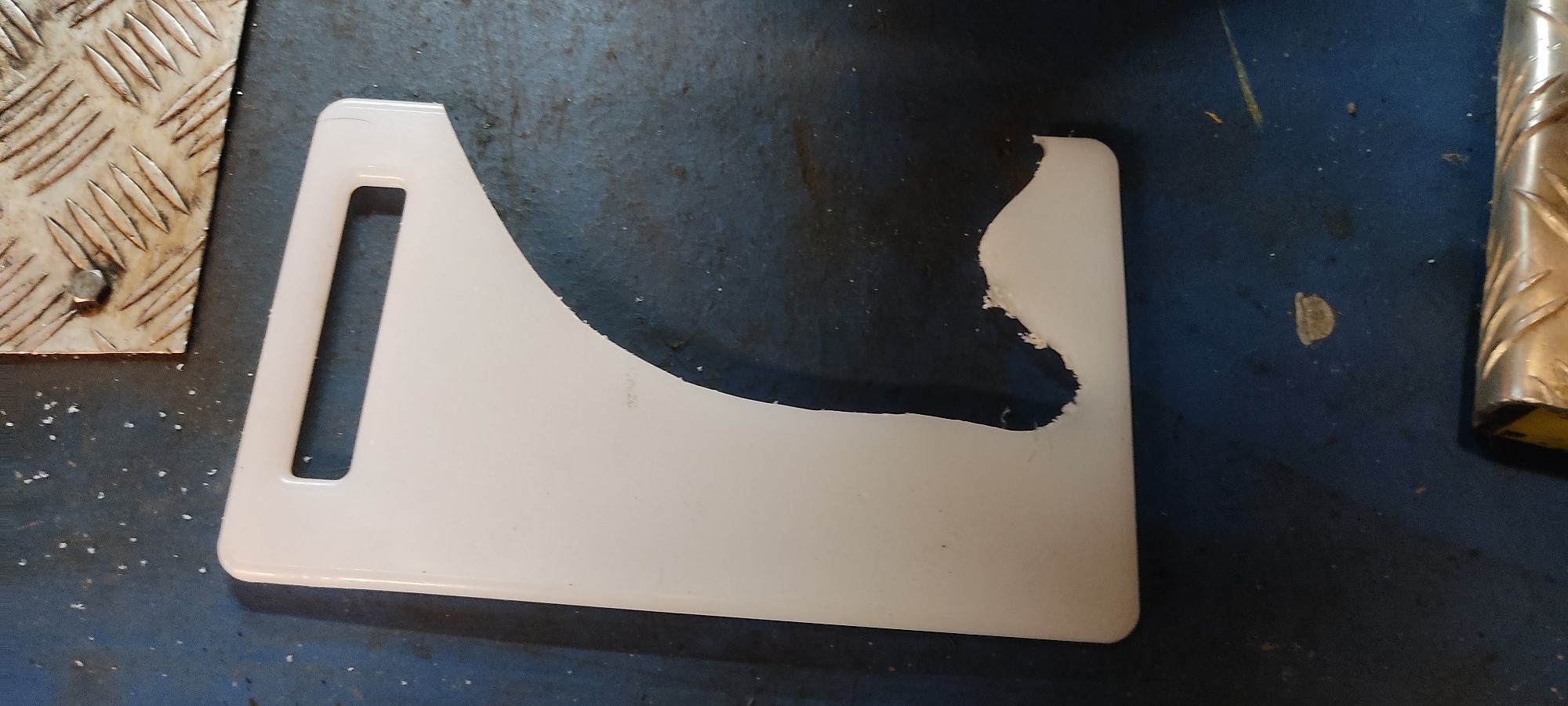

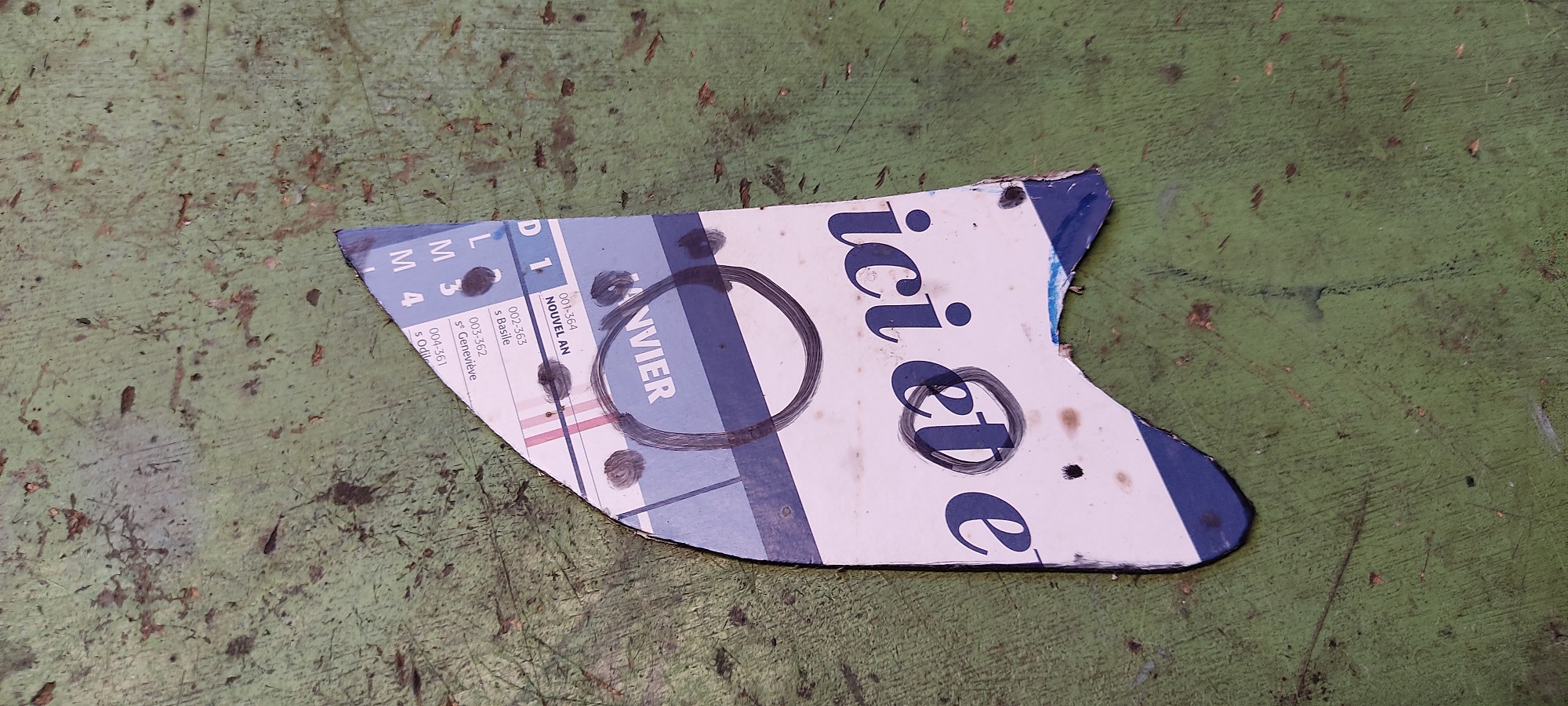

Il faut maintenant fabriquer un gabarit en carton :
Qui nous sert de modèle pour découper dans la planche en polypropylène :
et obtenir la "dent de requin" qui va se fixer sur le bras oscillant et qui est obligatoire sur circuit, pour éviter au pilote malchanceux de se coincer la main entre chaîne et couronne lors d'une chute.
et voilà comment avec deux ustensiles de cuisine, on obtient deux accessoires racing à la sauce Papytwin.
Quand je disais que c'était une recette de cuisine, on nage en plein dedans puisque voilà qu'on parle de sauce maintenant ! ! !

Re: CB 400 N
super, ça va me servir pour la petiote papy
je prends note, merci en tous cas pour tes astuces à pas cher
Re: CB 400 N
Toujours un régal, tes recettes, Michel!

Bravo pour ces idées comme j'aime (restons à parler cuisine
Et la c'est plus pour la cuisine mais la dent de requin

Re: CB 400 N
les deux mon capitaine !
Pour les dents je ne sais pas mais les ailerons de requin sont une recette de cuisine succulente !
