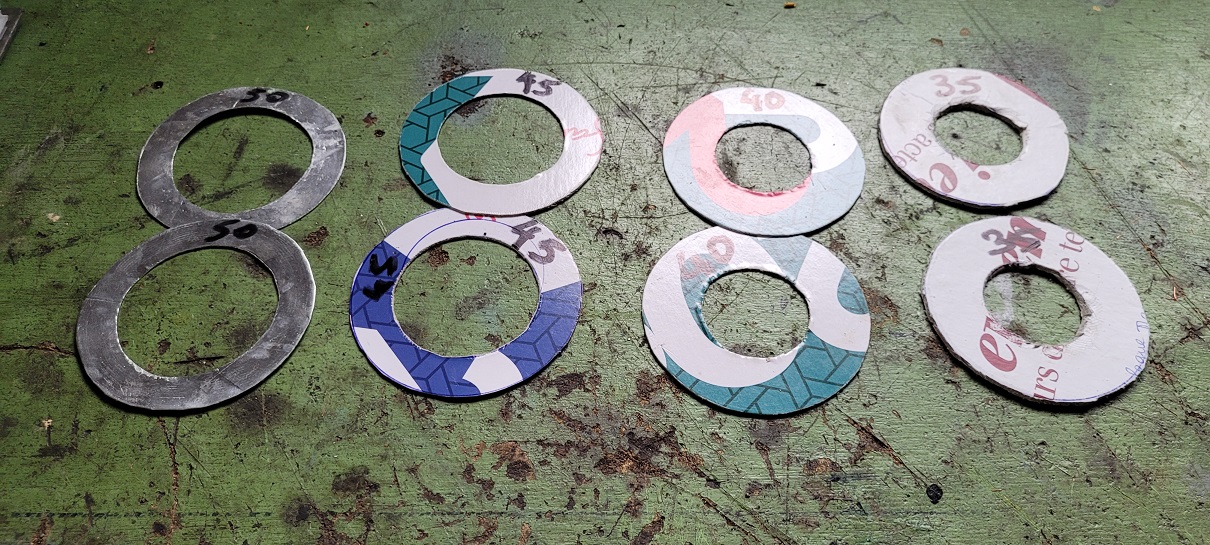

La deuxième consiste à réduire la taille de l'entrée d'air pour rétablir un ration air/essence comparable à l'origine : en effet si on regarde les entrées de la boîte à air, elles correspondent à peu près à la moitié de la taille de l'entrée de mes cornets.
Faisant appel à ce qui me reste de mes cours de maths du CM², j'ai calculé la surface de mes cornets et l'ai divisée par deux pour obtenir le bon diamètre et fabriquer mes caches au diamètre 35.
Mais en me remémorant mes cours de sciences où on m'avait initié à la méthode du tâtonnement expérimental, j'ai fabriqué plusieurs caches de diamètres différents autour de la valeur théorique que j'avais trouvée .

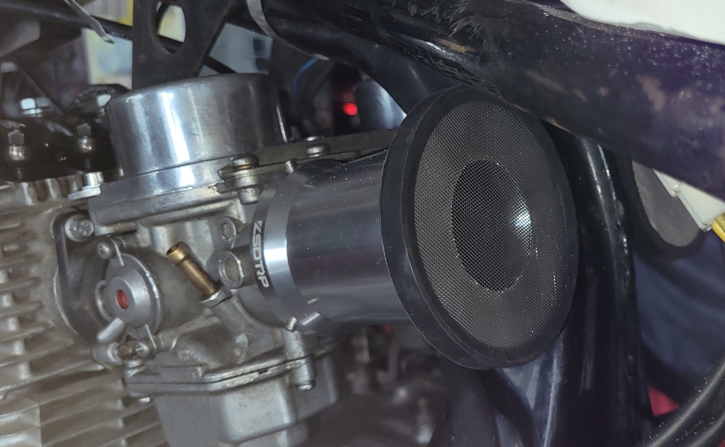

Bien m'en a pris puisque c'est avec des entrées d'air de 40mm que j'obtiens les meilleurs résultats.
Après mes gabarits en carton, j'ai donc confectionné des caches de 40 en alu très fin que j'ai inséré dans mes cornets, et cette fois, la belle chante jusqu'à plus de 9000 tr/mn.
- 20231018_153540.jpg (331.08 Kio) Vu 7883 fois
