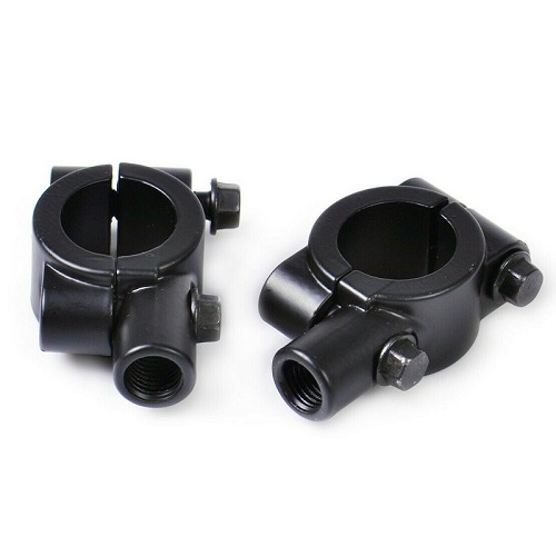

Typiquement les MC des anciennes Honda Hornet vont très bien. Mais je laisse la main à ceux qui connaissent mieux que moi les MC moderne qui vont bien. Le comment est très simple, Tu enlève l'ancien, tu mets le nouveau, purge du liquide de frein et complétude du niveau, avec l'adaptation possible du rétro c'est mieux si le pas de vis est situé comme l'origine.
Messages : 4644
Re: Qualité de plaquette
.............et s'il n'y a ps le trou fileté pour le rétro dans le nouveau MC, il suffit d'ajouter ça :
