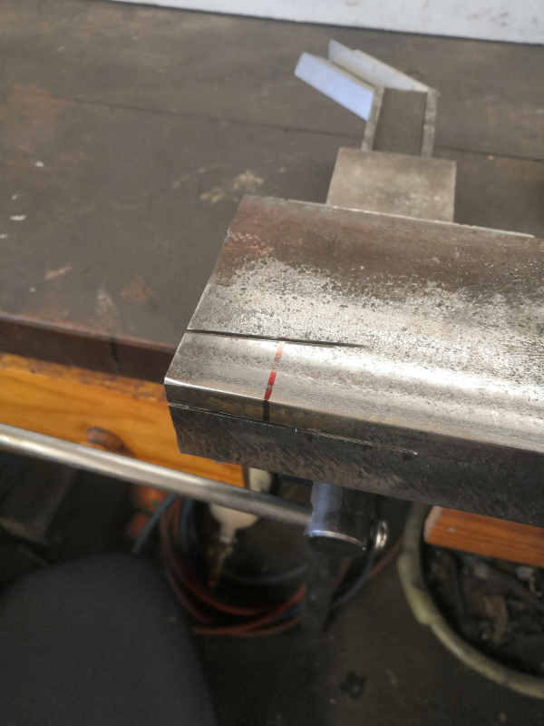

Ensuite On tape dans le plus gros morceau de ferraille que j’avais sous la main.
Vous inquiétez pas, vous allez comprendre

A oui cherche pas on a compris …
Plus qu’à faire parler le poste à souder et essayer de se détendre sans penser que ta vie tient peut être sur une soudure de 30mm de long.
A plus les amis !!

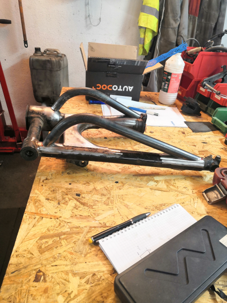

Bonsoir à tous les amis.
Du nouveau sur le projet. Aujourd’hui on se penche sur le bras oscillant. Après avoir décapité les supports d’amortisseur, le bras se doit d’être renforcé, celui-ci n’a en effet pas été prévu pour supporter le bras de levier entre l’axe de roue et la future fixation du mono amortisseur.
Rien de bien scientifique, juste de quoi éviter que la moto se coupe en deux au premier dos d’âne.
On ressort le sable magique.
On tasse, on bouche, on chauffe, on force et on prie saint Jean-du-tube-de25.
Heureusement, 1 fois sur deux il écoute nos prières.

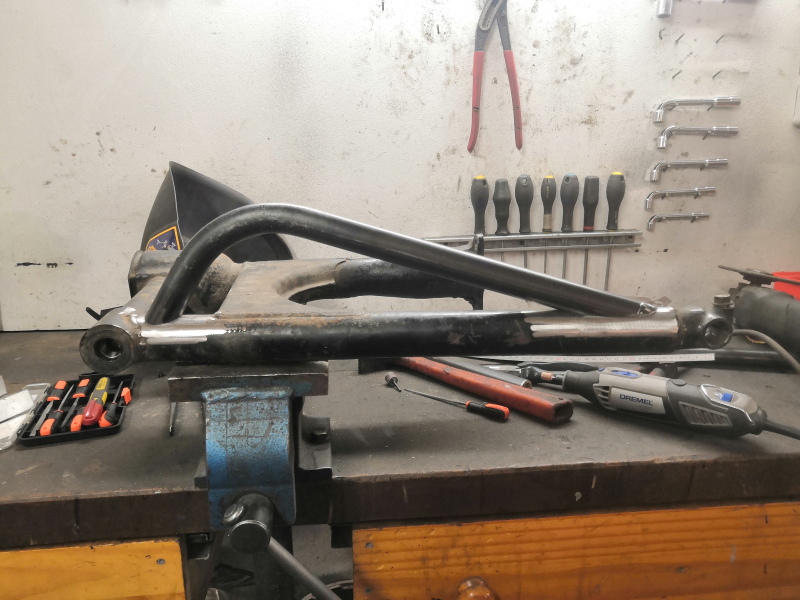

Les gueules de loup à la disqueuse et au Dremel …
Montage à blanc avec une chape et des pontets d’amortisseur imprimés en PLA. On commence à visualiser l’objectif.
Plus qu’à souder. Il faudra pour ça attendre la réalisation de la chape de fixation de l’amortisseur, elle sera plus facile à souder avant que les tube ne soit montés, et c‘est pour bientôt.
A plus !!!
lahaye
Messages : 724
Localisation : Nancy sud-est
Re: Honda 500 CX BY Saucisse Garage
Message par lahaye »
Bien, well done.
Pour bien rigidifier le bras: tu prévois de joindre les 2 bras supp?
Car là: il y a rigidification de chaque bras (droit et gauche) mais pas du bras oscillant dans son ensemble.
Regardes les bras Yagura des 900CBR ou des Martins.

antonknees
Messages : 112
Enregistré le : mer. 03 nov. 2021 21:30
Localisation : Haute savoie
Message par antonknees »
lahaye a écrit : ven. 10 déc. 2021 08:20 Bien, well done.
Il est vrais que le point d'appui central du mono-amortisseur peut tendre les deux arceaux à se rapprocher, pour palier à ce problème, je compte sur la rigidité de ma chape de fixation. Une plaque d'épaisseur 6mm et de largeur suffisante devrait apporter une bonne rigidité, ou au moins supérieur au montage d'origine. Le point sensible pour mon montage me semble plutôt l’accouplement entre le bras et le couple conique, cette liaison encaisse beaucoup moins d'effort sur l'origine. Après je ne suis pas le premier à effectuer cette conversion.
