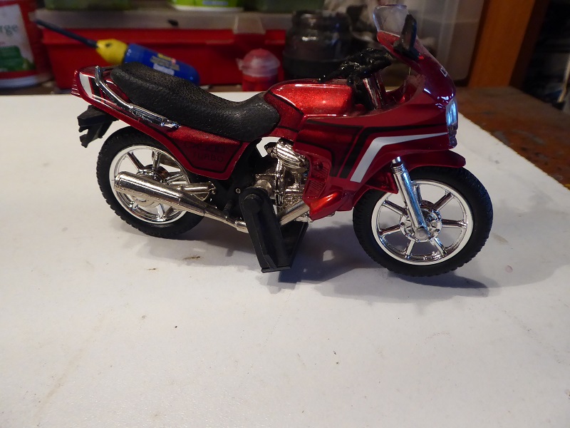

Je me suis ensuite attaqué à une CX turbo (fin de page) à partir du seul modèle de CX au 1/18éme existant dans le commerce :
J'ai aussi utilisé cette base pour réaliser la Pinpon de Yann Keller
C'est donc tout naturellement que j'ai utilisé ce même modèle pour la Guzjap.
Comme d'habitude, la première étape consiste à désosser complètement le modèle pour faire le tri des pièces à garder et/ou à modifier.
Je vais réutiliser l'ensemble des pièces sauf l’habillage (selle/réservoir et carénage)
Pour la fourche, j'ai conservé celle d'origine ainsi que le té supérieur et les poignées avec leviers après les avoir grossièrement séparées du guidon :

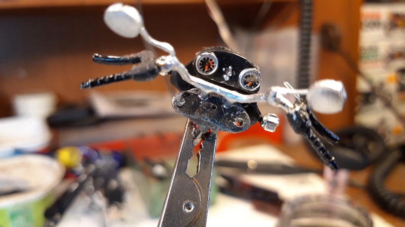

Et j'ai commencé à utiliser un de mes matériaux favoris : le fil de cuivre dénudé et la soudure à l'étain (avec une bonne dose d'huile de coude et de lime d'horloger) :
Toujours avec le même matériel j'ai rajouté les rétros :
