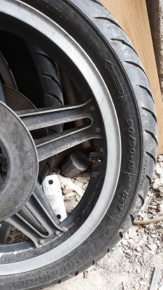

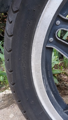

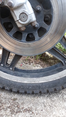

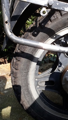

Re: Et toi tu es monté(e) comment?
différent montages de pneus
plus
Messages : 4641
Dis donc Jacques, il est pas monté à l'envers le pneu sur ta première photo ? :o
Messages : 9343
Je me suis posé la même question.
Non la roue n'est pas sur la moto ,j'ai mi les photos pour montrer
