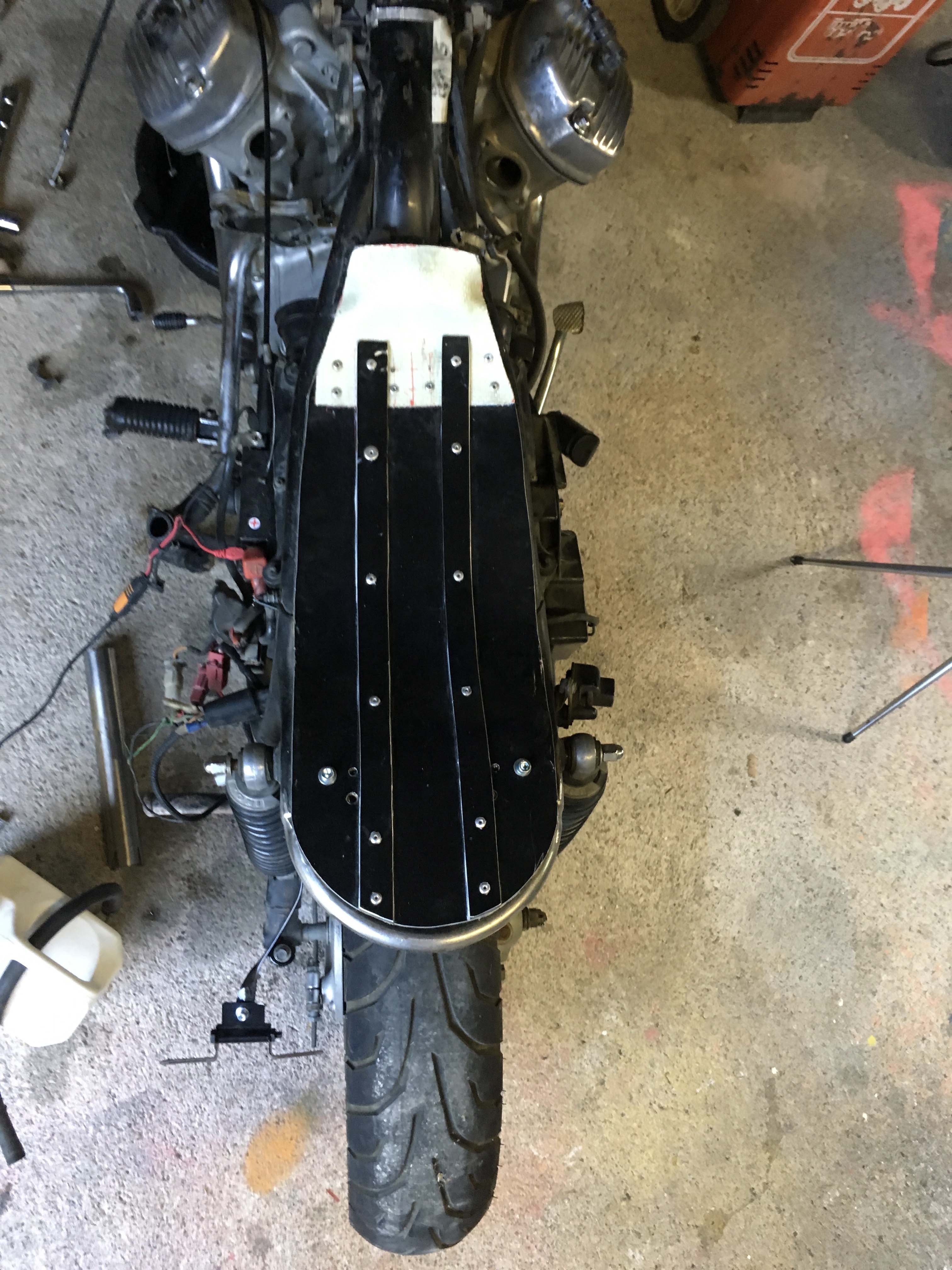

J’ai refait mon fond de selle en dibon, un sellier de chez moi m’a dit que les agrafes tenaient bien dans cette matière.
Titi
Messages : 330
Localisation : bretagne
Re: mon petit projet
Message par Titi »
C'est une bonne idée d'utiliser cette matière en fond de selle.
c'est assez maléable et rigide à la fois.

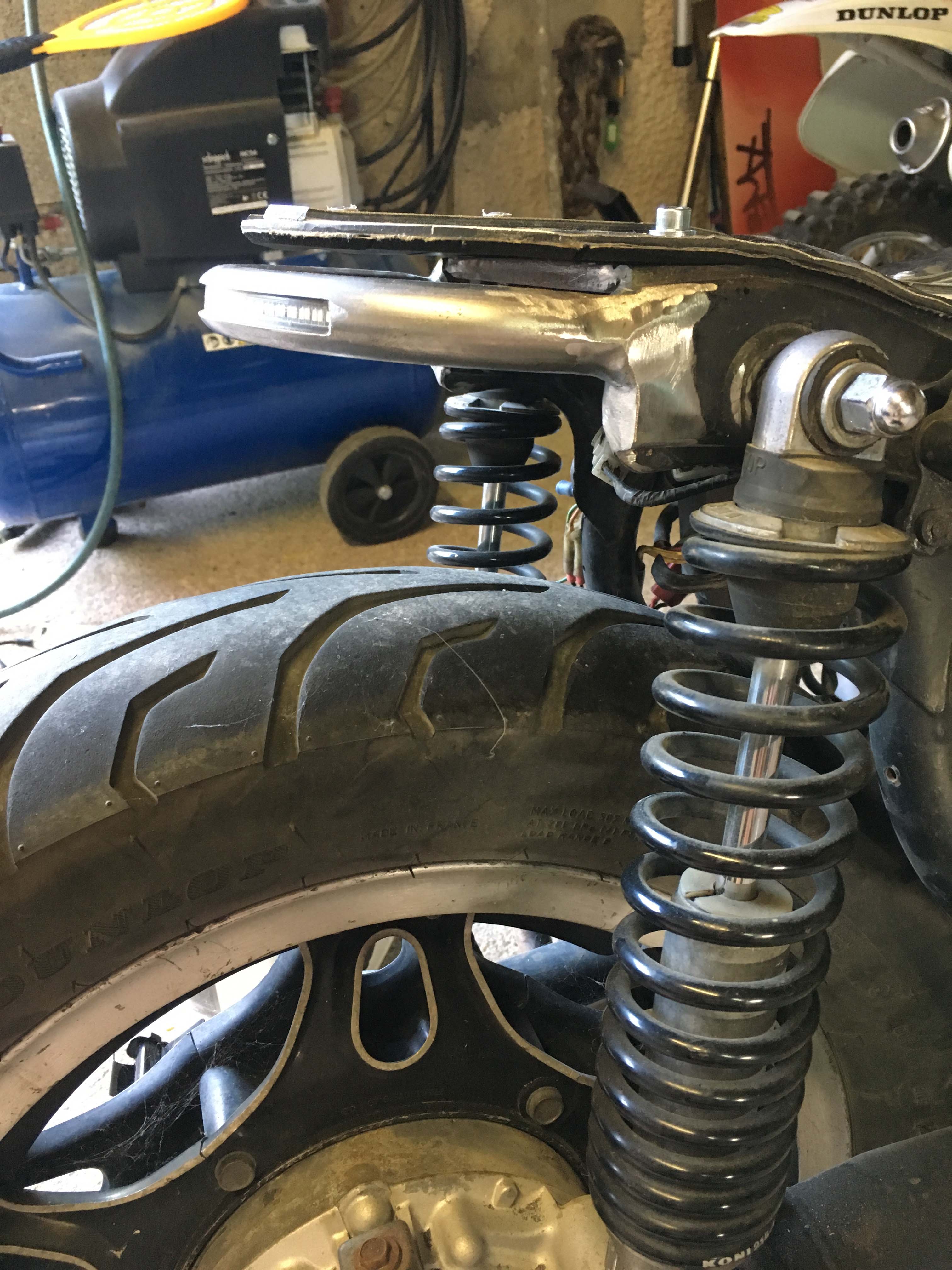

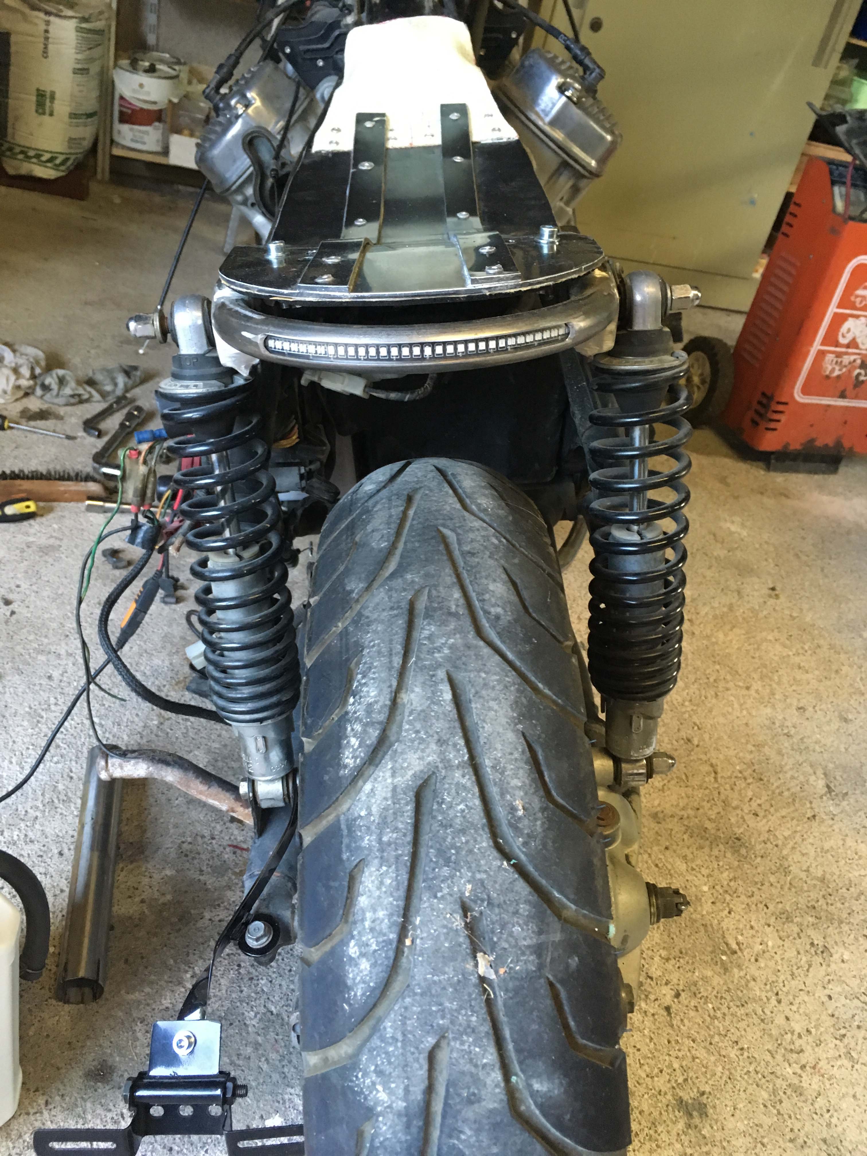

j'ai modifié la boucle arrière.
fini le fond de selle.

voila quelques photos, qui sont pas top désolé.
c'est la première fois que je modifie un cadre, et je suis a moitié content de mon travail, comme vous pouvez le voir, il y a 1cm entre le fond de selle et ma boucle...
