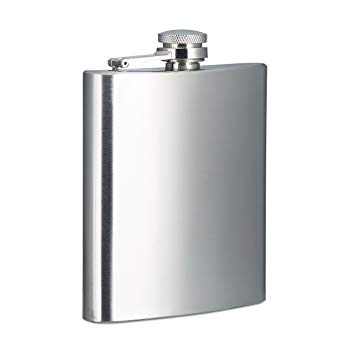

Il est possible de mettre une (jolie) flasque plate sur le flanc droit du moteur en fixant un support sur les deux vis juste en dessous du reniflard. C'est pas trop moche, intégré, et ne gène pas la jambe.
Sans titre.png (150.49 Kio) Vu 23952 fois
La flasque inox se trouve à moins de 10€
Messages : 6383
Re: CX400 CAFE RACER - Photos page 13
C'est peut-être un peu petit
Messages : 848
jacques segret a écrit : sam. 20 juil. 2019 21:21 C'est peut-être un peu petit
Et en plus, c'est pas fait pour mettre de l'huile ! :) :lol:

J'avais aussi pensé à ça à un moment mais je n'aime pas trop le style de ces flasques.
