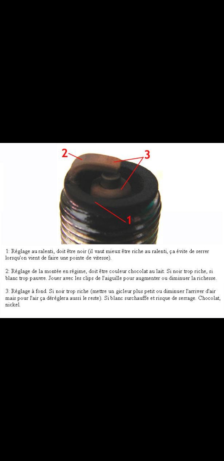

Re: CARBU AVEC CORNET
Il faut que tu regardes la Bougie aussi pour le reglage de ton carburateur et la vis d'air
- Fichiers joints
- Screenshot_20190602-115816_Gallery.jpg (162.86 Kio) Vu 5072 fois
