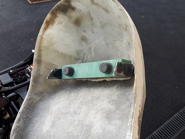

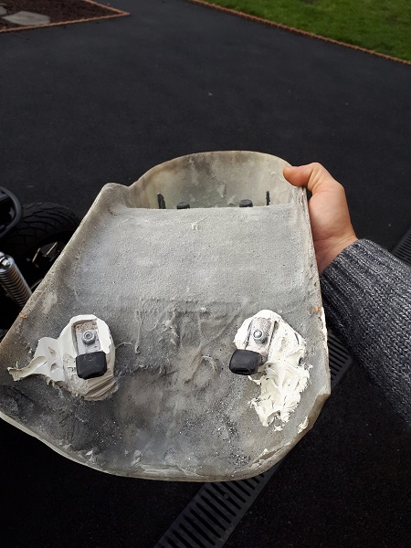

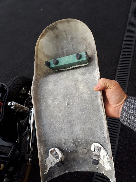

Voici quelques nouvelles de l'avancement de la coque arrière qui me prend beaucoup plus de temps que je ne l'aurai pensé.
J'ai utilisé du sinto pour fixer les éléments de fixation de la coque que j'avais positionné sur la moto. Ensuite j'ai percé et visé tout les éléments. Le système de déverrouillage de la coque est planqué sous le réservoir.
Il reste maintenant à faire les grosses finitions et j'espère très prochainement la peinture.

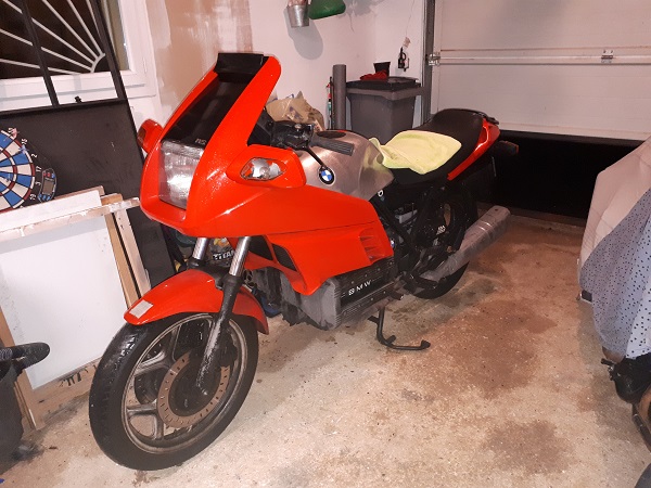

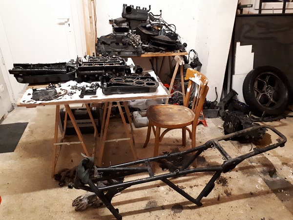

Je me suis fait un petit plaisir (cadeau de noël un peu en avance) :D
Je commençais à paniquer à l'idée de plus rien avoir à bricoler alors voila:
On croirait une moto playmobil :lol:
Elle a déjà pris chère

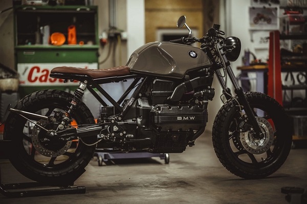

Et elle devrait ressemble à ça:
