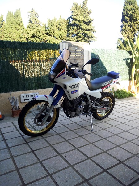

une autre , style différent ! 1996 , 18000 kms...pour la ballade au printemps et cet été 8)
Plaques latérales découpées et greffage d'une bonbonne sur l'amortisseur arr. , feu arr à Led avec clignos intégrés , support plaque en alu.
Ligne basse et sabot redécoupé, bocal de LDF modifié,entretoises alu pour éloigner le cale-pieds
Pontets et guidon en 28.6 , prise usb , support gps ou tel , proteges mains,valve Schrader sur les bouchons de fourches.
Embout de pédale modifié avec un reste de KTM...
Disques Braking Waves av et ar. et fourche reconditionnée
me reste deux trois bricoles , intégrer des petits phares à Led à la place des clignos avant , peinture réservoir et carénage avant plus la déco Honda..... ET ...les rétros ! :)

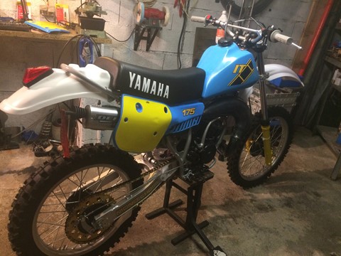

Bon là y pas d'ailes mais un diapason !
trouvé vers Toulouse pour pas cher , 175 it de 83 , pas de CG mais je suis en train de faire le dossier pour la FFVE .
Imagescreen capture windows
xrider66
Messages : 753
Localisation : Perpignan
Message par xrider66 »
J'ai pu bosser sur 2,3 trucs , ça avance ! Quelques pièces revenues de l’électro-zingage , BO et basculeur remontés , T microbillés et repeints ,housse de selle neuve , et le pot détente refait de A à Z , décalaminé , décapé,brossé, poli , chauffé au chalumeau et vernis THT ....

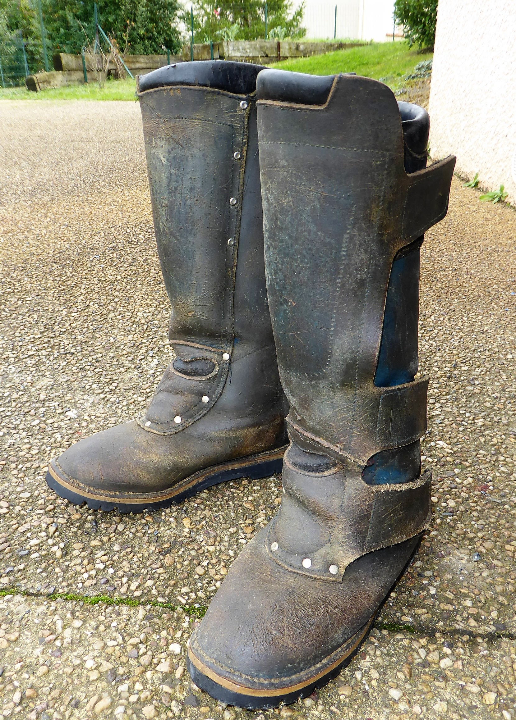

Ah, le 175 IT, toute ma jeunesse avec le 175 PE SUZUKI ! :up
Bravo pour le travail entrepris. :bravo:
xrider66 a écrit : sam. 15 déc. 2018 10:09 en plus de la moto je recherche les équipements avec les marques d'époque(Sinisalo,Gaerne,Sidi,Speedmod,Nava...) pour la tenue , casque , gants , veste , pantalon,bottes .....

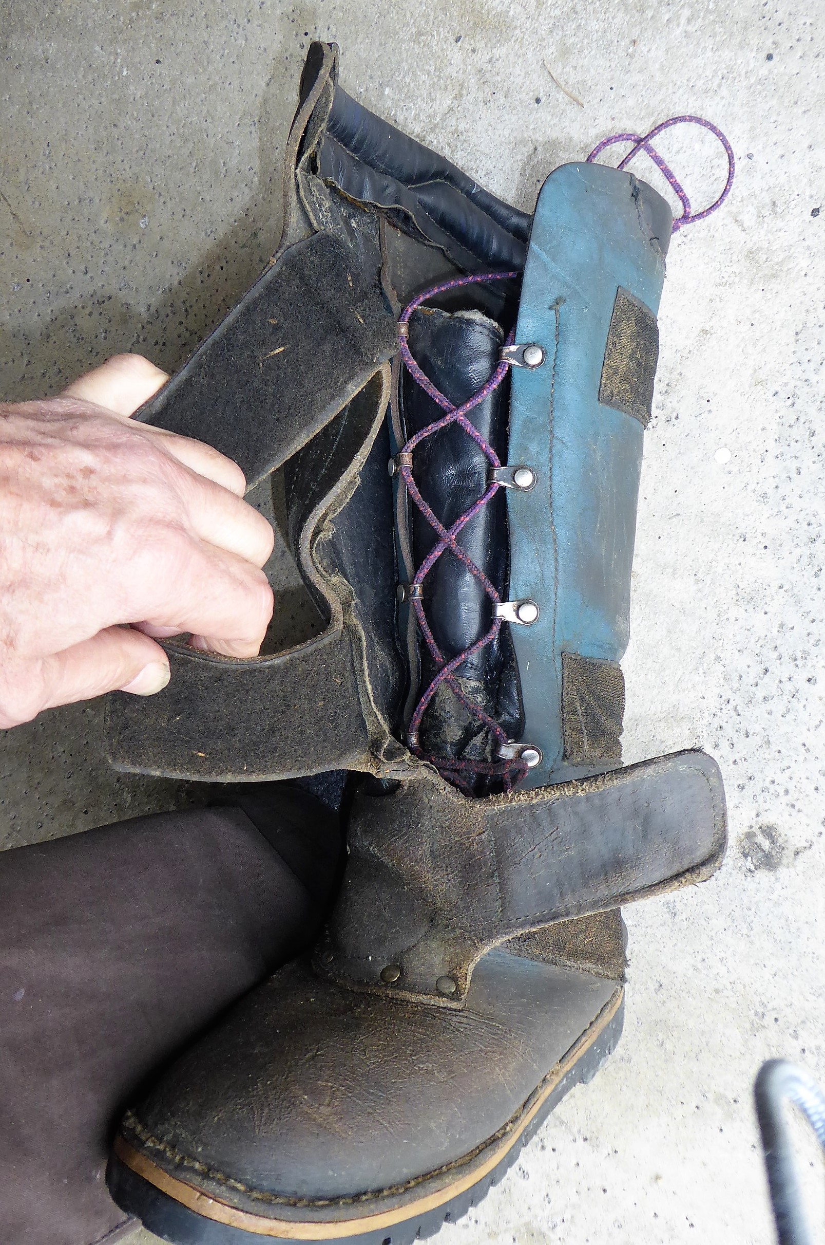

Est-ce que ce genre de vieillerie peut t'intéresser ?
Bottes Enduro/Trial,années 70/80, marque MOTOTECNICA (espagnol), pointure 42.
Bon état, semelles neuves et stockées graissées avec rigidificateurs à l'intérieur .
Si ça te tente : MP :wink:

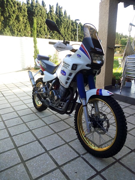

Les modifs entreprises il y a quelque temps sont finies ,avec la greffe d'un radiateur d'huile de 2cv ! pas d’inquiétudes
à avoir , la greffe a pris :D bon...encore 2 ou 3 détails !
